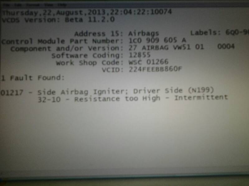

Salutare...m-am pricopsit si eu cu aceasta eroare dupa ce un prieten s-a suit in masina si a dat scaunul maxin in spate...
Mentionez ca am mufele scaunelor lipite..sa se fi rupt vre-un fir? Ma apuc de demontat sau este de la altceva?
Sent from my GT-P3100 using Tapatalk 2
De la fire.
Incearca sa mai misti de el de cateva ori fata-spate(dar nu cursa maxima). Aceeasi eroare am avut-o si eu la scaunul pasagerului  si s-a rezolvat asa o data, dar eu am mufa. Alta data a trebuit sa dau scaunul jos si sa curat contactele de la mufa.
Inainte de toate, sterge eroarea si vezi daca mai apare, ca vad ca e intermitenta.
Modificat de Robotelu
Laurentiu_LWR
Am sters eroarea o data si a revenit...de asta v-am intrebat...
Azi am demontat sa refac legaturile...pareau ok...am.pus totul la loc...am sters eroarea...sa vedem daca revine...
Sent from my GT-S5660 using Tapatalk 2

Salutare...m-am pricopsit si eu cu aceasta eroare dupa ce un prieten s-a suit in masina si a dat scaunul maxin in spate... attachicon.gifuploadfromtaptalk1377446726769.jpg Mentionez ca am mufele scaunelor lipite..sa se fi rupt vre-un fir? Ma apuc de demontat sau este de la altceva? Sent from my GT-P3100 using Tapatalk 2

ai eliminat deja mufele de sub scaun ? daca nu... asta urmeaza - daca tra, trebuia sa cureti legaturile cu spray de contacte, sa tragi alt termocontractibil peste ele si sa izolezi bine.
Laurentiu_LWR
Nu am eliminat mufele...doar le-am schimbat cu altele...
Aseara am sters eroarea si vad ca deocamdata nu a mai reaparut...sincer nu mi-ar placea sa elimin mufele...mai dau scaunu jos....cine stie...sunt bune acolo...
