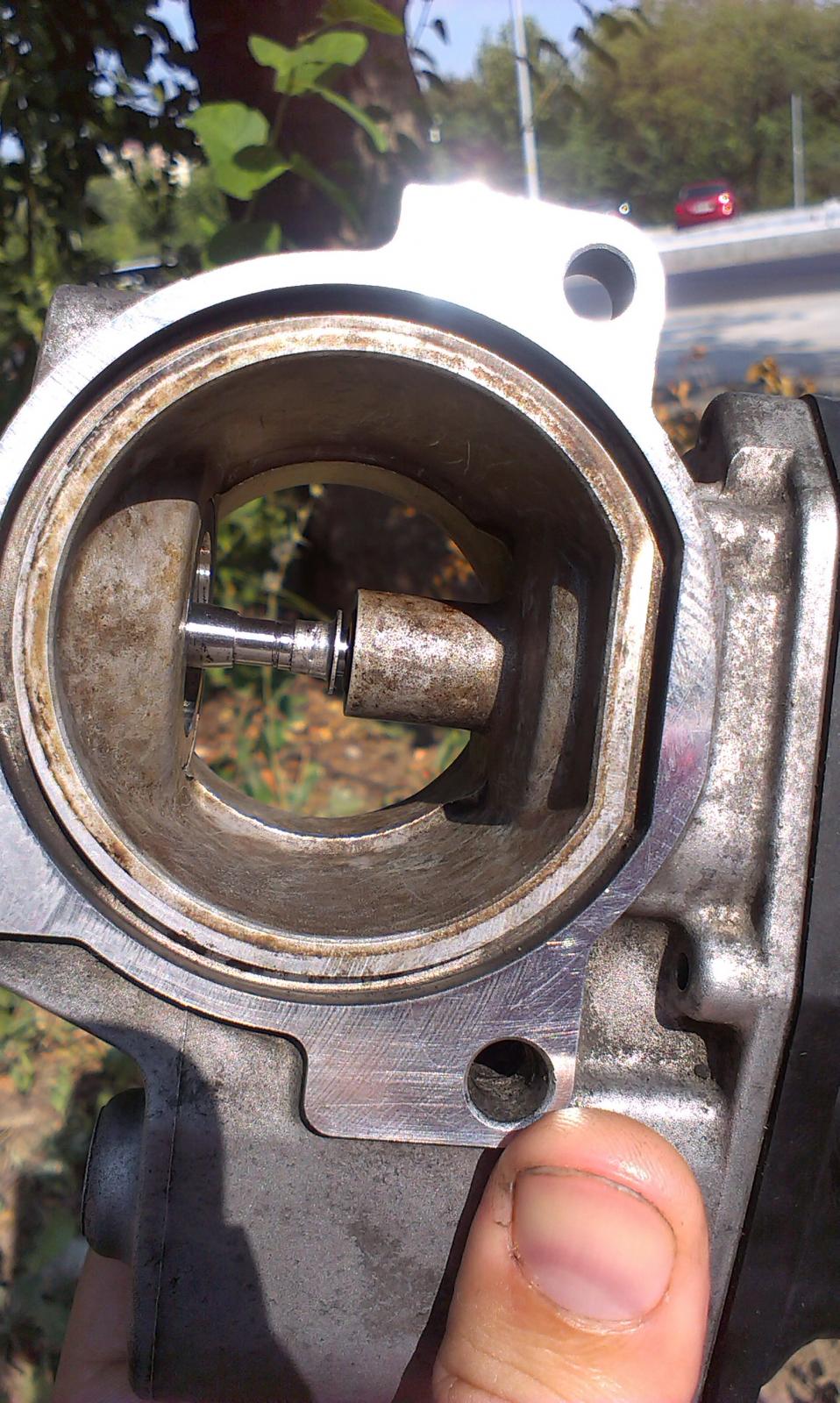

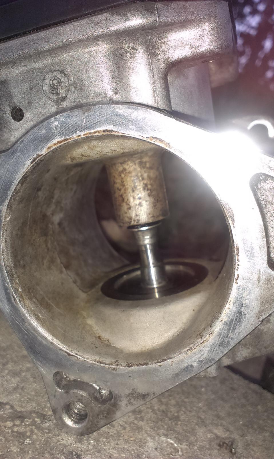

Am pornit-o si functioneaza, insa nu merge asa lin. Am citit atatea pagini pe forum incat incep sa devin paranoia. Nu pot sa-mi dau seama daca e de la valva EGR care se inchide si se deschide mai des decat trebuie. Trebuie sa fac cativa km sa-se recalibreze EGR-ul? sau trebuie sa-l recalibrez cu softul? Un pic de ajutor...
Modificat de dutys
Ce inseamna nu merge asa lin? La diagnoza are vreo  eroare? Ai curatat temeinic clapeta? Admisia ce ai cumparat-o este ok? A fost noua sau second hand? Da mai multe detalii...
Clapeta este noua - VDO Continental. Am curatat EGR-ul cat am putut de bine, sper ca nu am gresit ca am insistat sa fie "bec", mai jos se vede cum arata dupa. Nu am facut o diagnoza sau sa streg eroarea fiindca nu am avut cum. Am repornit dupa 15 minute motorul (dupa ultimul post). A disparut martorul engine din bord (datorita erorii initiale a clapetei de admisie blocate) si am plecat la o cursa de 40 km pe A2 (pana primul pod unde am putut intoarce. Am curatat si filtru de particule fiindca la un semafor am obsevat ca imi crescuse turatiile. La plecarea din parcare motorul mergea cu trepidatii la relanti, in mers nu se observa, ca si cum avea o bataie la un interval regulat si foarte scurt - senzatia cand face ciclu o roata insa intr-un punct era denivelata (nu stiu cum sa descriu mai bine). Acum dupa cursa merge lin, fara nici un zgomot, ca inainte sa-mi apara eroarea. Acum chiar aud cand intra si turbina (cred), se aude cand aspira aer ceva pe la 2200-2300 rpm. Sa fie altceva?
Mai trebuie sa fac vreo calibrare a EGR-ului cu softul. Tot o sa trebuiasca sa sterg si eroarea memorata.

Ca si sfat la curatarea EGR sa nu folositi BENZINA !!!Benzina gripeaza, folositi Wd sau un spray de contacte.
