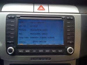

Am încercat sa geamul si nu vrea nici cu contactul pus nici cu motorul pornit,pt radio ce trebuie sa fac?
am reusit sa memorez geamul stanga fata pt radio cum pot face ?
ce este cu radioul ?
Este mdf2 DVD

ok asta,.... dar ai zis ca nu ai rezolvat-o cu el.... ce  nu ai rezolvat ?
Nu am rezolvat nimic in legătura cu eroarea care îmi da radio-ul,nu stiu ce trebuie sa fac
Inviato da mio iPhone usando Tapatalk
Si care e eroarea de la radio ?
asta 56-Radio -- Status: Malfunction 0010
Si care e eroarea, totusi ?
09-Cent. Elect. -- Status: Malfunction 0010
19-CAN Gateway -- Status: Malfunction 001

Deci, aseara credeam ca nu vad eu bine, acum imi dau seama ca nu e asa. daca ni vii cu eroareaq de pe radio, nu-ti mai raspund. E asa greu sa postezi doar eroarea de pe radio?
AL Bundy eu nu stiu care este eroarea radio
Intra cu VCDS-ul pe modulul 56-Radio si posteaza eroarea de acolo
este postata o pagina in urma.
Address 56: Radio Labels: 1K0-035-095.lbl
Part No: 1K0 035 095 E
Component: Radio 0030
Coding: 0040400
Shop #: WSC 00028 028 00001
VCID: 27564CF6963A0226EEF
1 Fault Found
01044 - Control Module Incorrectly Coded
000 - -
acesta este codul    ms andrei 221
   Coding: 0040400
1 Fault Found
            000 - -
Intra in modulul Radio si recodeaza cu codul ce iti apare in eroare.... respectiv  0040400
Bafta!
imi poti explica mai pe babeste cum trebuie recodificat??
intrii la adresa 56- radio
te duci la butonul Coding. maid eparte te descurci, Daca nu, apeleaza la cineva care stie.
