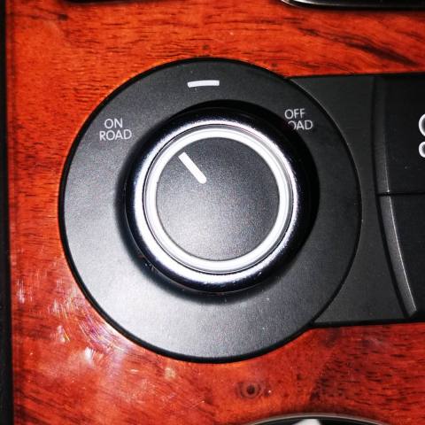

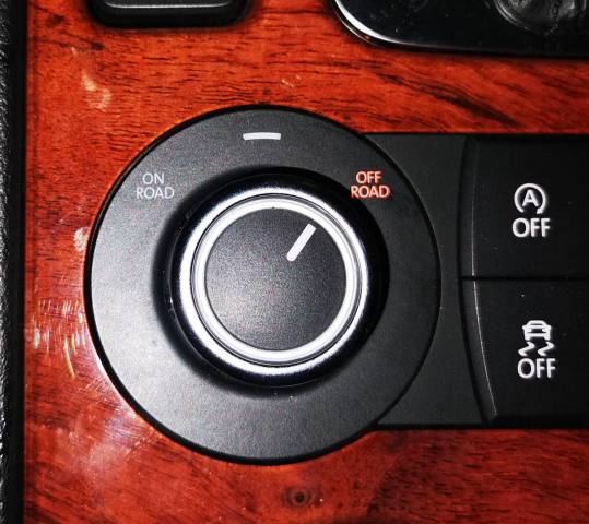

ON ROAD stă stins (înainte era aprins când era selectat) iar OFF ROAD se aprinde (când îl selectez).
Am schimbat și respectivul buton dar este la fel (de la cine l-am cumpărat mi-a zis că la el se aprindea ... trebuie să-l cred, l-am primit prin curier).
Aveți idee de ce?

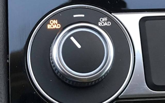

@Malcea Ionut Conform manualului nu este lampa in switch la modul On Road ->  Doar la Off Road este.  Ciudat ... si eu tin minte ca la switchul acesta se aprinde si butonul de On Road , asa am gasit alte poze :
Dar in manual nu arata ca ar fi lampa in interior  -  ciudat... :scratch:     -  Fa o scanare si vezi daca ai erori stocate.

Dommy, poza asta e de la facelift,  are altfel butoanele. El are non facelift. Am avut si eu,  nu era aprins la on road.
@Malcea Ionut  Raspunsul corect il ai din partea lui Florin  , concluzia este ca nu trebuie sa se aprinda la modelul  Non Facelift.

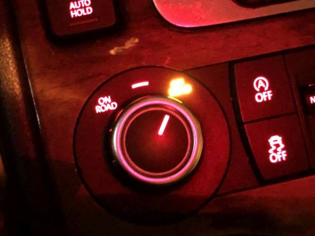

La  mine ON ROAD e aprins pe rosu, cand trec in modul OFFROAD acesta se face galben si ONROAD ramane rosu.
Modificat de adidas00
Este rosu....cand aprinzi pozitia, ca orice alt buton iluminat. On road, nu are doua culori, vs cel de off road

No, eu am avut un astfel de touareg de prin 2014 pana in 2019. Nu s-a aprins, nu se aprinde.
Mai studiaza un pic, cauta....si vei vedea ca la 7P non facelift, nu se aprinde.

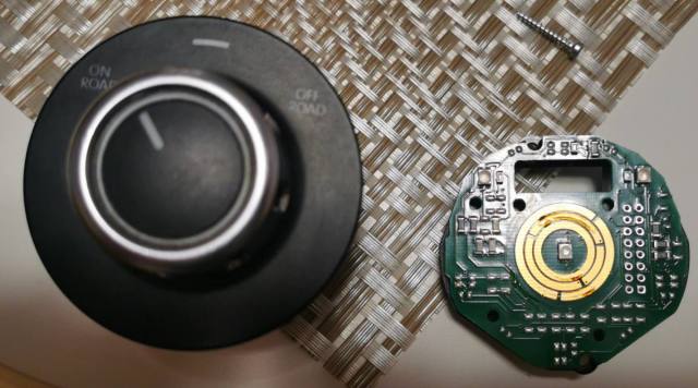

Ca sa te linistesti.....desfa butoanele scoase de pe masina, fa poze la placa si pune aici

Uite poza la butonul primit prin curier.
Și atunci de ce are led pe placa de bază?
Of mama , ce discutii si Quote inutile , citeste atent acest topic
Putin mai sus vezi cum butoanele sunt luminate rosu - lumina aia vine de undeva = de la led-uri => 3 led-uri = 3 zone luminate
Cand isi schimba culoarea dreapta sus la OFF-ROAD , led-ul respectiv este alimentat diferit si genereaza lumina diferita
Nu este cazul celui din stanga

Facelift - se aprinde galben, on road
Non facelift - nu se aprinde galben, on road
