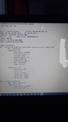

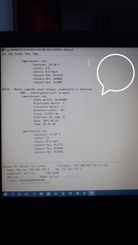

Salut! Scuze dacă  nu postez bine dar nu am gasit nimic de modul frâna  de mana pentru passat b7
Problema e:-roata stanga spate infranata , deblocata cu , curent direct pe motoraș
-inlocuit motorasul
-martori aprinsi, p taiat si cel de alte pericole,led frana de mana intermitent
-pe roata dreaptă  funcționează  normal frana de mana
Ce sa fie defect, modulul de frana de mana?
Sper ca ma puteți ajuta, mulțumesc anticipat!
Coduri eroare:

Verifica siguranta, cablaj. Doar daca acestea sunt ok, atunci trebuie incercat cu alt calculator

Sunt pe stanga, la sofer. Parca de 20A, doua bucati, una pt stanga, alta pt dreapta. Nu ai multe de verificat, la ora acesta nu am ajuns la service, ca sa iti pot verifica exact pozitia acestora.
Mulțumesc!  Par ok, nu sunt intrerupte.Asta înseamnă  ca este modulul dus?
Posibil. Trebuie data jos consola centrala, cotiera, modulul e acolo, se verifica din modul pana in etrier cablajul, alimentare, etc. Daca e ok, atunci alt modul....recodata pompa abs, modul, setari de baza. Cam asta e ce ai de facut
Incearca cu un alt buton de frana! Din ce stiu eu,butonul de frana da comanda separata pe fiecare motoras. Nu da comanda comuna. In caz ca trebuie sa schimbi calculatorul de la frana de mana,inainte sa-i scoti mufa,intra pe abs si noteaza-ti codingul de la abs ptr ca altfel vei avea o gramada de treaba!
