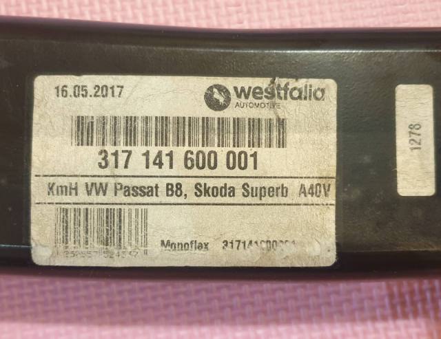

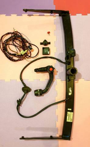

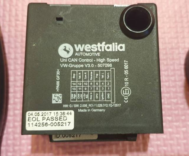

Am un Passat B8 1 6 TDI, break, 2017.
Am cumpărat un cârlig de remorcare demontabil Westfalia. Am și cablajul original si un modul, dar pe care nu le voi folosi. În schimb achiziționez un kit universal cu priza.
Vreau sa montez eu cârligul si partea electrica la un service autorizat
eumariancristian
În ultima imagine este instalatia electrică cu modul de protectie CAN-BUS MH-7S - 7 PINI. Am ales aceasta varianta, pentru ca este mai simplă de montat.
Stai ca nu intele, ai modulul original agreat si folosit de producator si tu vrei sa folosesti  altceva, cu 7 pini ?
De ce crezi ca e mai greu de montat ? Un service autorizat nu o sa monteze acel modul aftermarket.
