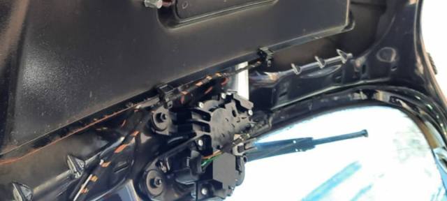

Rezolvata problema cu stropitoarea spate. Era duza infundata.
Mai ramane sa vad de ce nu porneste din prima stergatorul. Porneste doar la al doilea ciclu, la prima stetgere, se muta doar 5 cm mai sus.
Preventiv sa verifici cablajul de la hayon - scoti protectia si verifici vizual firele:
Poti verifica si etanseitatea garniturii din jurul axului stergatorului, mai exact daca acesta culca bine pe luneta.
Ai mei au detinut cativa ani o Skoda Yeti si ansamblul stergatorului spate era identic cu ce este de gasit pe Golf-ul 5. Cu timpul, datorita mizeriei aruncate de rotile spate pe luneta cand ploua + apa de la ploi + jetul de la spalatorii au dus la probleme la motorasul stergatorului spate.
Mai exact, acel inel de cauciuc nu mai culca bine, probabil datorita faptului ca se invechise cauciucul, umezeala si apa ajunsesera in hayon, implicit si la motoras si acesta functiona sacadat. Demontarea sa pentru curatare nu a prea rezolvat problema si s-a inlocuit la un moment dat, cu tot cu acel inel de cauciuc amintit, adica cel din poza de mai jos, ca idee.
Modificat de LUFY
Multumesc. Am denontat plasticul din interiorul haionului si parea foarte uscat si curat pe acolo.
Am sa verific, totusi si acel cauciuc.
