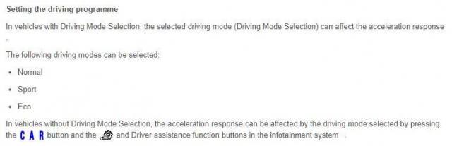

La versiunea Life se poate selecta modul de conducere insa doar relativ la ACC. Daca ACC nu e activat, modul de conducere e cel default, adica probabil cel Normal(presupun asta, deoarece setarea default a modului de conducere cu ACC e cel Sport, fiind cel mai responsiv mod ajuta in depasiri... nu am gasit inca nimic relativ la setarea default a masinii in versiunea Life atunci cand ACC e inactiv). Ideea e ca cu ACC activat se modifica raspunsul acceleratiei in functie de modul selectat, deci exista acel hardware instalat si pe versiunea Life(mai exista in plus si modul Confort), insa lucreaza doar cu ACC cuplat.

ACC are legatura cu modurile de conducere la G8, deoarece sunt setarile de eco, confort, normal si sport cu legatura directa la ACC in infotainment. Cat de efective sunt diferentele, asta e o alta poveste.

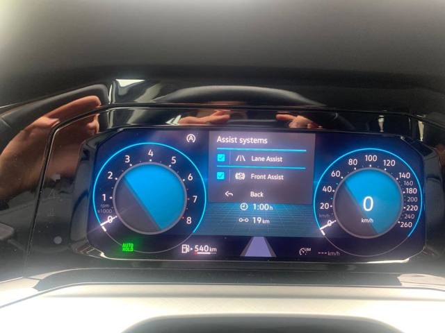

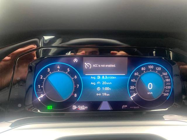

Salut! Nu stiu cum, dar am reusit sa raman fara ACC. De fiecare data cand incerc sa il setez primesc in bord mesajul ''ACC not enabled.'' Nu imi apare nici o eroare in bord...este ca si cum nu am avut niciodata functia. A disparut si din lista de assist systems - momentan mai am doar front assist si lane assist. Am curatat senzorul  am citit manualul, degeaba. Probabil ca o sa treb uiasca sa fac iar o vizita in service. A mai patit cineva asa ceva?

Incearca sa resetezi la setarile din fabrica.
