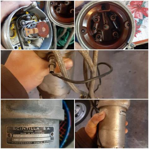

Salut ! Am o motopompa cu motor de  vw 1.2 34 ps si imi intrerupe are aprinderea cu magnetou.care ar putea fi cauzele?
Posibil magnetoul este obosit. Are si el o platina inauntru...ce model este?

Multumesc pentru atentie.motorul este typ 122 1192cm" 25 kw,carburator  solex 28 pci-1 .aprindere magnetou ronco vertex magneto.si am observat ca dinamul este de 12 v.si  pornirea este la manivela.as dori sa schimb aprinderea cu una electronica .ce ar trebuie sa schimb? Va multumesc

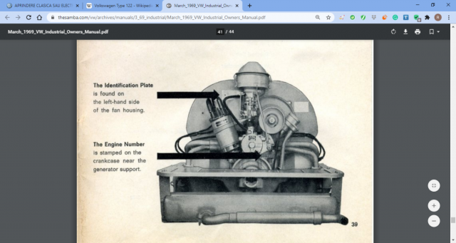

https://www.thesamba.com/vw/archives/manuals/3_69_industrial/March_1969_VW_Industrial_Owners_Manual.pdf
Eu cred ca daca ai nevoie de motor pentru o utilizare industriala, nu trebuie modificat.
Ne poti spune ce scrie pe motor, acolo unde indica sagetile? Multumesc.
Ce serie si numar are magnetoul tau?
