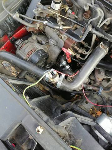

Am făcut un teu din metal cu o termocupla de dacia nova nouă pe furtunul de sus de la radiator care pornește elv pe treapta mare(asta ca sa elimin toate problemele cum ar fi sa ajungă temperatura greu la senzorul de pe radiator sau ca nu îmi funcționează treapta mare la elv.
În mers pot merge in blană cu ea ( a4a la 100km/h 10 km lejer si nu fierbe dar dacă o las la ralanti ajunge la 95-98 pe ceas din bord, începe să fiarbă cat sa arunce juma de l de antigel după care pornește elv si in 3-5 secunde nu mai aruncă apa afară...Ce sa fie?? Nu mai știu ce să ii mai fac. Exista ceva termocuple mai joase de 90 grade? Să schimb altă pompă de apă? Am citit toate forumurile din uk si nu mai știu ce sa ii fac. Am căutat și despre golf 3 si despre t4 si tot ce ține de motor vw 1.9diesel cod motor 1Y. Culmea este că în trecut am deținut un golf 3 motor 1y timp de 6 ani deci m-am lovit de multe la el. Dar la ăsta nu-i dau de cap!!! Aștept orice părere!

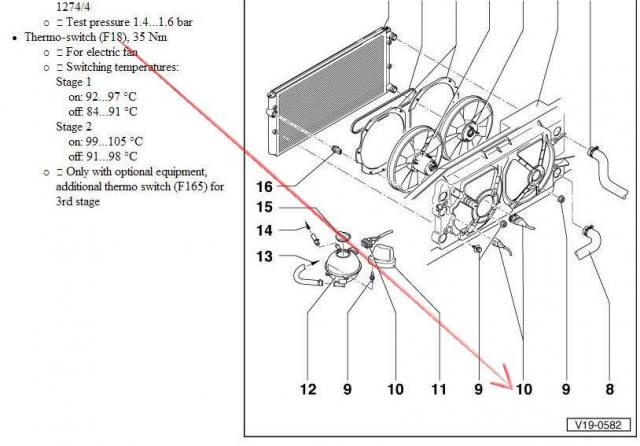

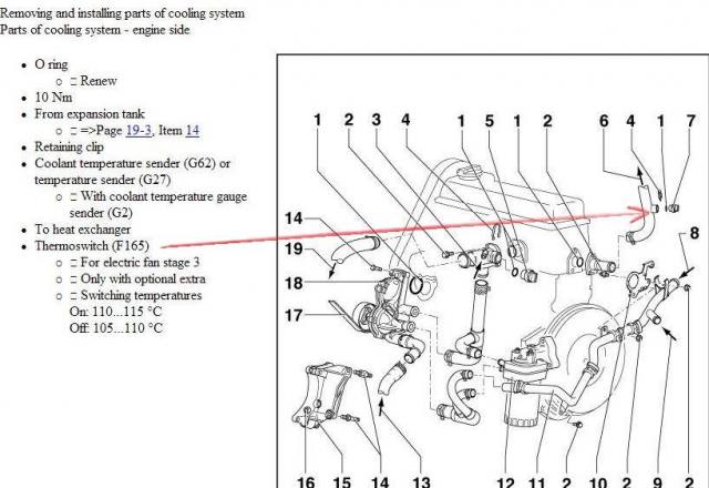

Temperaturile de funcţionare a termocuplelor (pentru treapta a 3-a este switch separat) sunt în pozele ataşate
Probabil că la tine nu pleacă ventilatorul pe primele două trepte şi în mers se răceşte radiatorul datorită curentului de aer format, iar pe loc pleacă pe treapta a 3-a abia când temperatura depăşeşte 110 grade. Acum stau să mă gândesc şi de ce urcă aşa de mult temperatura (presupunând că pleacă direct pe treapta a 3-a) pentru că la mine aud ventilatorul doar când este caniculă afară şi suprasolicit motorul, la ralanti nu prea l-am auzit. Să nu fie problema din termostat (ce marcă ai pus?).
Cam astea ar fi de verificat: termostatul şi funcţionarea termocuplei de pe radiator.
Termostatul este nou de la Gates (87 grade parcă are dar verific mâine că mai am unul identic) iar ca trepte de plecare ale elv am doar 2 și o singură termocupla de fabrică cu 3 pini montată pe radiator și anume 1 pin + permanent, 1 pin treapta mică și 1 treapta mare....Ce mi-ai în poze e total diferit. Nu am o a 3a sondă(bimetal) pe furtun si elv are doar 2 trepte. Este doar un singur elv(mașina nu are ac)
Astăzi am găsit o termocupla 82-68 grade(adică pleacă la 82 si se oprește la 68) dar și cu asta la ralanti ajunge de firbe după un anume timp. Mâine atașez și poze ce și cum.
