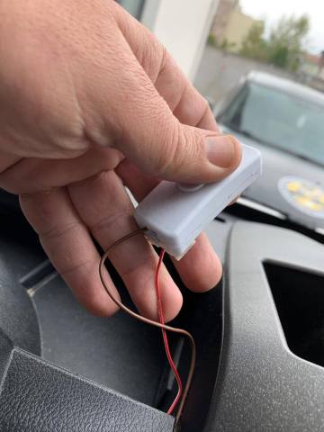

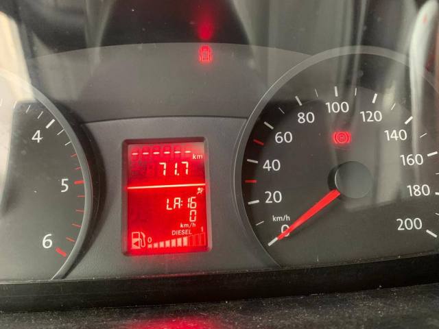

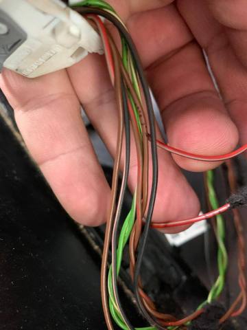

Yeeeee!!! Tocmai ce mi-am luat un Crafter, fetis mai vechi, 2016, Euro5, 2.0/134cp. Destul de neingrijita masina dar stanca, nu picura, nu musteste, trage de rupe, elastica fara troncaneli in plus, fara rugina. Modelul 'nalt si lung. Cam prea lung... nevermind. Acum ca am inceput sa ne imprietenim, mi-a mirosit slabiciunea si a inceput sa vina cu pretentii... ca orice ea (masina) la inceput. Printre multe maruntisuri, neesentiale dar multe, cea mai dubioasa problema vine din electrica (de fapt electronica)... Povestea vanzatorului este cam asa: masina avea o problema in bord si nu arata kilometri, cand a trecut pe la RAR nu au vrut sa i-l acorde fara sa vada cat s-a plimbat si cineva a facut o modificare: 3 fire ies din bord si duc la un intrerupator hidos. Daca apesi intrerupatorul on, bordul se stinge dar surpriza, cand apesi off se aprinde si arata cat km are la activ, dar numai cateva secunde... mai piuie si un mesaj, un fault code  LA: 16 apoi toate ca n-ainte, arata tot, mai putin km parcursi. Investigand masina, culmea este ca sunt reali km deci nu s-a facut ceva pentru a arata mai mici.... (gasit referinte prin service-uri in afara tarii pe unde a mai umblat si se leaga,  corespund). So, intrebarea mea, vreun iscusit VW-electronist are idee despre care era mobilul crimei, logica manufacturii si cum se poate remedia? In sensul de a o face sa-si spuna singura km si sa scape de hidosu' intrerupator montat in bord ca pestele de sticla pe Telecolor (generatia mea stie). Practic vreau s-o refac asa cu a fatat-o fabrica-sa.

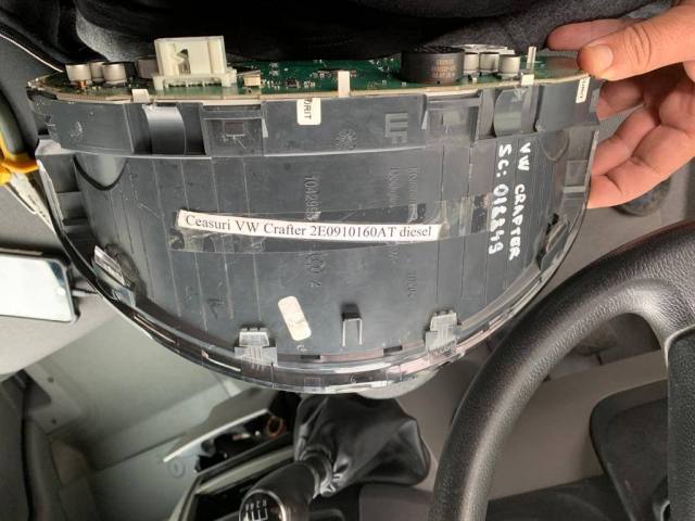

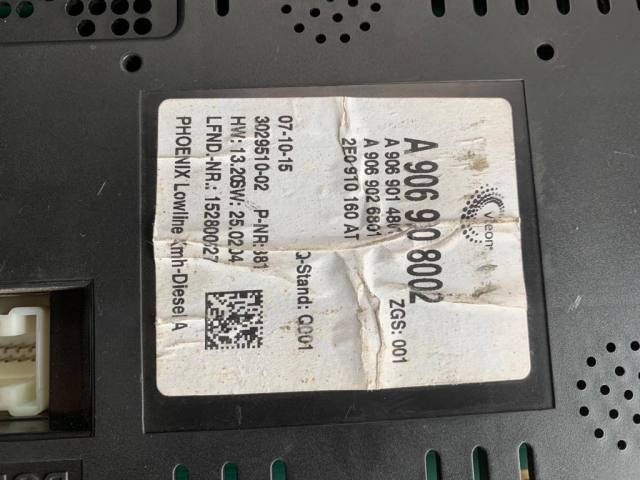

Update - scos ceasurile din bord:
Deci, ceasurile sunt schimbate, butonu' ala urat de fapt taie alimentarea bordului, e un plus care e controlat prin buton

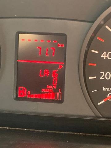

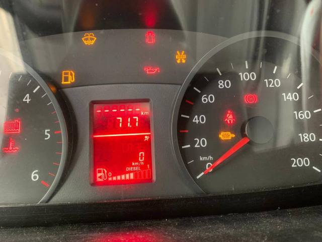

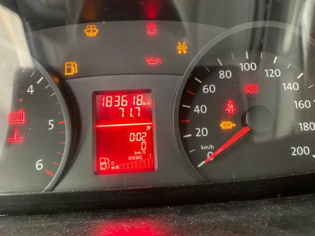

Daca tai alimentarea din buton (sau scotand mufa din ceasuri), practic dau un restart la bord si cand acesta re-primeste alimentare,  citeste km (183k), precum in poze, apoi in  3 secunde dispare valoarea inlocuita de liniute plus eroarea LA 16, ca in poza...
Daca nu ii tai alimentarea, la urmatorul contact intra direct in liniute in loc de km plus  eroare LA16...

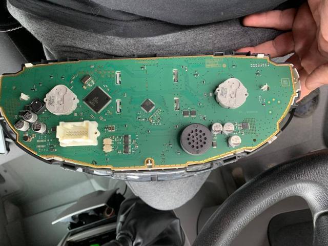

Pe placa nu pare umblat (pe spate), pe fata nu am insistat ca trebuia sa scot fizic acele de la vitezometru si turometru si mi-a fost putin ....
Vreo parere? (cat de mica)

Posibil @Florin sau @Al Bundy te ajute. Daca au fost schimbate, nu cumva trebuiau codate/adaptate pe masina?
Asta ma gandesc si eu, din ce am mai citit prin forumuri ar fi trebuit sincronizat calculatorul cu ceasurile, problema e ca nu oricine stie sa scrie in eprom-ul ala...
