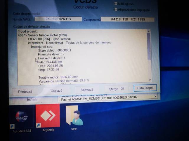

Problema este de la senzorul de turatie P0322
Salut . Am fost la VW si nu apare pe tester , nu l-au găsit defect ! Uneori cand las accelerația vad ca turometrul scade asa sacadat atât nu mereu de exemplu de la 2000 rpm la 1800 direct.  Nu inteleg ce se intampla, la mine dupa ce este cald motorul se simte tare smuncitura..
