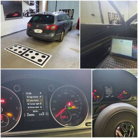

Da, se rezolva. Oricum, daca nu iti scoate camera din mufa, nu se pierde calibrarea. In plus, la multe modele, chiar daca se deconecteaza,  tot nu se pierde calibrarea.
Niste poze mai vechi la calibrare camera lane assist si rear

din cate am inteles, nu e vorba de pierdere calibrare daca e deconectata sau nu, ci din cauza diferentelor de montaj.
Adica nu se mai poate monta fix in aceeasi pozitie, la milimetru, fata de cum a fost (evident).
Si tinand cont ca masuratorile se fac la precizie mai mica (mare) de 1 mm, o diferenta infima poate insemna mult la 10m mai incolo unde bate ea.
Link to comment
Share on other sites
Nu ai atata loc de manevra cu ea...cand e pusa in suport. E vb si de masina, cum sta acesta, raportat la sol, etc
