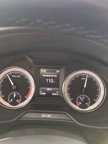

Azi , pe autostrada , la cca 130 km / h , mers constant , plus AC , am sesizat temperatura = 110 C .
intrebare : nu e cam mult , cam f mult ?
Câți km ai cu uleiul actual?
La 1.0, cu ulei trecut de 12k km, aveam și 110 grade la mers mai alert; și era toamnă. Astă vară, cu ulei de 6-7k km, nu am depășit 105 grade la viteze de autostradă și cu unele accelerări peste.
Cca 12.000 de la ultima revizie , Castrol / reprezentanta .
Este posibili ca temperatura crescuta a uleiului sa se datoreze unei regenerari a dpf-ului.
Eu urmaresc continuu temperatura uleiului iar in cazul regenerarilor am vazut chiar si 115 grade.
Totusi la 12k de la ultima revizie, categoric poti inlocuii uleiul.
De asemenea, am observat faptul ca motul sta mai jos in temperatura vs castrol.
In general nu e bine sa comparam temperatura unui benzinar cu cea a unui diesel. Si nici generatii diferite de motoare. Sunt modalitati diferite de racire.
@sarbul despre ce motor e vorba? In semnatura ai 2 motoare..
In general la 2.0tdi 110 grade la mers de autostrada este ok. Mie, cand aveam 2.0tdi, la viteze mai mari imi ajungea spre 115-120.
Dar daca ai 12k deja, poti schimba uleiul si vezi diferente. Daca pui acelasi ulei, nu cred ca ar trebui sa fie diferente sesizabile (a se citit diferenta de 5 grade) daca faci comparatie in aceleasi conditii (temperatura/viteza).
Este vorba de 2.0 TDI , Octavia 3 - 2017 .
Asadar, nici o legatura cu ce ai in semnatura :)
Oricum, raspunsul l-am dat mai sus. 110 este decent, nimic ingrijorator.

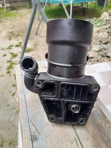

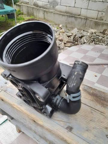

Salut. Am desfăcut carcasa la filtru de ulei sa-l curat, inclusiv termoflot, și am găsit aceasta bucsa/restrictor/piesa pe furtunul de ieșire a lichidului. Este normal sa fie acolo acea piesa?
La mers de autostrada pe 35-40 de grade la 130 imiqjunge la 120-125 grade temperatura uleiului.
În oraș sta între 100-105 foarte rar la 110, la relanti scade și la 95 de grade.
Temperatura lichidului de răcire este fix pe 90.

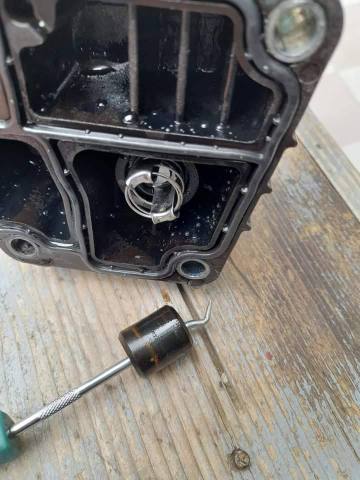

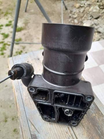

Cica ar fi un restrictor sa reducă debitul de lichid de răcire astfel sa se facă schimbul de temperatura între uleinsi antigel.
L-as scoate de proba, a mai scos careva? Cu ce rezultat?
Modificat de cipikd
Revin cu un update.
După scoaterea acelei piese, temperatura a scăzut cu 10-15 grade pe autostrada, dar încă a rămas mare, 120 +/- la 140 km/h.
Pe oras nu am vazut vr-o modificare substanțială.
Următorul pas este schimbarea radiatorului de aer condiționat, acesta fiind puțin îndoit către intercooler și cam multe fante îndoite. Radiatorul de răcire este înlocuit de curand și radiatorul de ulei este curatat când am demontat carcasa filtrului.
