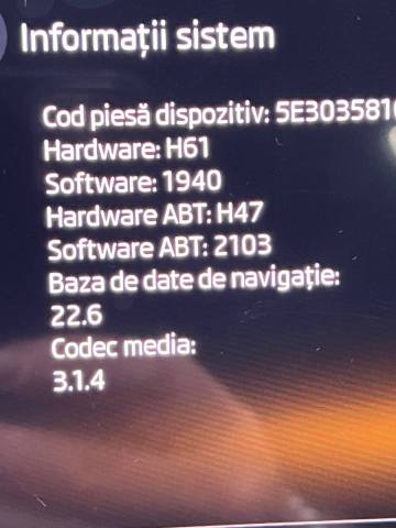

Salutare! Mă poate ajuta cineva cu instalarea unui update de soft pentru unitatea de infotainment?
Mulțumesc!
Modificat de mihaydom
Citeste topicul din link-ul de mai jos. Gasesti acolo toate informatiile de care ai avea nevoie (cred),
dar in acelasi timp cred ca vei regasi frecvent ideea ca update-ul de la 1940 la 1969 nu schimba mare lucru. Exista chiar si raportari care sustin ca au aparut erori noi cu 1969 fata de 1940, daca-mi aduc bine aminte.
La tine ce probleme apar de te gandesti sa faci update? Versiunea 1940 este cea care remediat multe dintre problemele versiunilor anterioare.
https://www.briskoda.net/forums/topic/522574-update-to-version-1969/
Vezi ca hartile (ale tale observ ca au deja 2 ani) se pot actualiza relativ usor, le descarci de la Skoda pe baza de VIN, pe urci pe un USB pe care-l lasi conectat in masina o vreme. Actualizarea se va face automat in background; chiar daca tu nu folosesti navigatia masinii, masina foloseste uneori hartile - de exemplu pentru a decide daca face coasting sau frana de motor.

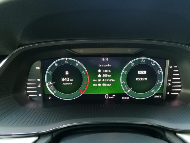

Salut!

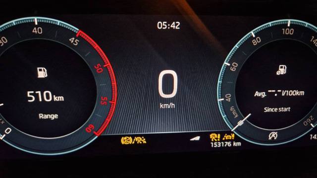

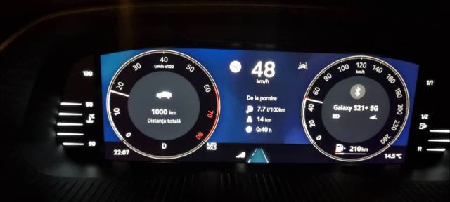

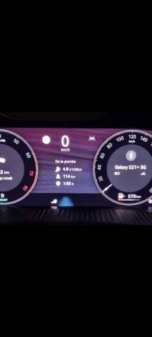

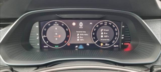

Mă poate ajuta și pe mine cineva cu o informație vizavi de lumina de fundal atât din Virtual Cockpit cât și cea de la tableta centrală?
Am cautat prin setări, dar recunosc că nu am găsit. Nu contest că nu știu unde să caut și nici ce setări să accesez.
Mașina este fabricată în august 2024 cu Virtual Cockpit și tableta de 13".
Precizez că m-am jucat eu la fundaluri, dar nu am găsit ceea ce caut.
Mai exact vreau să găsesc setarea prin care pot schimba fundalul din albastru în roșu, sau invers, implicit interiorul ceasurilor de bord, turometru și vitezometru.
Pentru a înțelege ce spun, postez câteva fotografii.
Primele 3 fotografii sunt cu bordul mașinii mele și ce am reușit eu să setez, iar cea de-a 4 a este a unui coleg de forum care a cumpărat o mașină pentru niște rude de-ale sale, tot în 2024, și care a reușit să acceseze acele setări, dar care n-a știut să-mi explice și mie cum a reușit când l-am întrebat pentru că a zis că le-a găsit întâmplător.
Nu este un must have pentru mine, ci doar o curiozitate personală vizavi de acele setări și în același timp și ceva enervant că nu o le găsesc desi greu nu cred că e, dar...
M-am uitat în manual. Nu spune nimic despre asta, face trimitere la versiunea digitală, dar are și aceasta informații incomplete.
Dacă m-ați ajuta v-aș fi foarte recunoscător.
sal.. eu am setat din lumina ambientala matching color pentru driving style ( verde la eco, albastru la normal si roșu la sport).. in funcție de modul de condus se schimba automat lumina ambientala la ușile fata (ca alea spate sunt eco), navigație si virtual cockpit.
