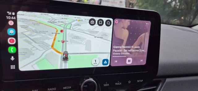

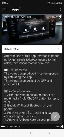

Ati probat careva noua aplicatie din obdeleven? Evident, intreb pentru cei cu Bolero fara wifi. Aplicatia pare compatibila cu masina (nu afișează mesajul cu "nesuportată") insa nu mai am credite...

@yanq, Poti incerca codare de mai jos:
Activate wireles Carplay, AndroidAuto
Original source:  https://forum.obdeleven.com/post/75876/thread
Control unit:5F Multimedia
Function:
Adaptation -> Function configuration connectivity
Procedure:
app_connect_over_wifi (yes) - I am not sure this one . it is not mentioned in the source thread.
online_media (on)
google_android_auto (on)
apple_car_play (on)
Mirror_link (on)
Must enable Wi-Fi host spot 5ghz
Must enable Wi-Fi client mode 5ghz
Nu recomand folosirea acelor 1Click apps, deoarece in cazul in care ceva rau se poate intampla, este extrem de dificil de gasit sursa/cauza, deoarece nu lasa niciun fel de log-uri.
Success
Modificat de dj.martzian
Se pare ca in prealabil este necesar update

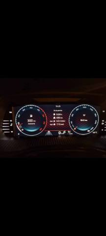

Deranjez cu o intrebare. Am vazut intr-un review acum, la o Octavia cu Virtual Cockpit (nu VRS), ca noul update aduce si posibilitatea inlocuirii vitezei afisate din mijlocul instrumentarului, cu alte date gen consum instant, temperatura ulei, distanta parcursa etc, precum la Fabia daca nu ma insel. Aveti idee daca exista la reprezentanta vreun update pentru cei care avem Virtual Cockpit?
Modificat de alexandru_28

Inca ceva. Are cineva idee daca ceasurile din fotografia postata de @alexandru_28 sunt doar pe diesel? Am vazut doar modele diesel cu aceste ceasuri care permit schimbarea vitezei din centru cu date despre TRIP.
O fotografie mai elocventa despre ceasuri (realizata pe un RS diesel)

Legat de extra optiunile din VC, acestea sunt disponibile doar pe masinile din 2023, deoarece pe langa software, exista si o diferenta hardware ( better GPU), cel putin acestea sunt informatiile in prezent.
Sa mai asteptam, poate baietii cu Mk8 sunt mai curiosi si descopera mai repede o solutie.
Numai bine
Salut @dj.martzian,
Multumesc pentru raspuns. Ceasurile postate de mine sunt de pe un O4 RS diesel 2022 cred ca ridicat prin septembrie-octombrie.
Eu am masina din iulie 2022. Sa fie diferenta in astea 3 luni de hardware?
