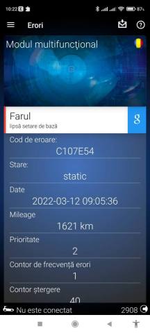

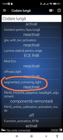

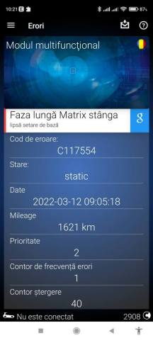

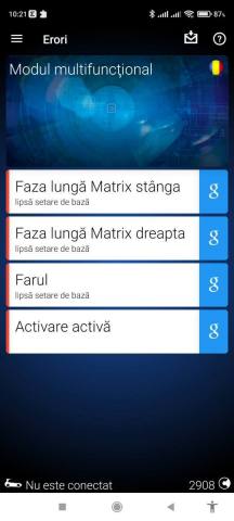

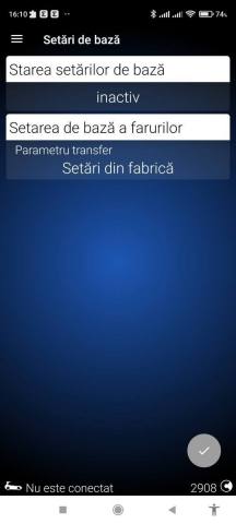

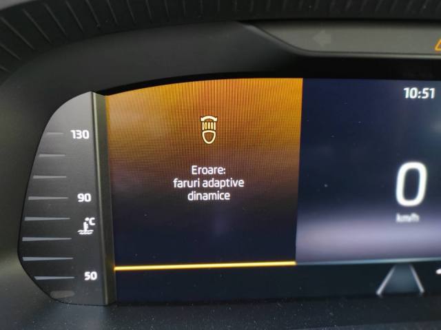

Salut tuturor! Am folosit OBD11 cu succes pentru niste activari, pana la un moment dat cand am facut o prostie, jucandu-ma cu codarile. Am incercat sa activez cornering lights via fog lamp, desi eu am faruri matrix led si exista niste lumini cornering direct in ele si m-am ales cu erori in asa fel incat nu mai merg farurile adaptive. Functioneaza ca niste faruri led normale. "Lipsa setari de baza faruri matrix faza lunga" zice si "lipsa setari baza faruri". Eroarea apare si in bord. Va las niste poze. Daca cineva ma poate ajuta sa scap de asta, multumesc anticipat. Oricum, nu incercati activarea asta (in poze este incercuita) altfel patiti ca mine. Zi buna va doresc !
Codeaza cum a fost initial si fa setarea de baza la faruri. Altfel nu se va sterge eroarea

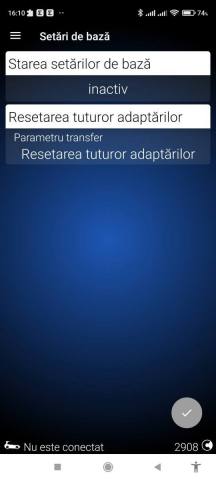

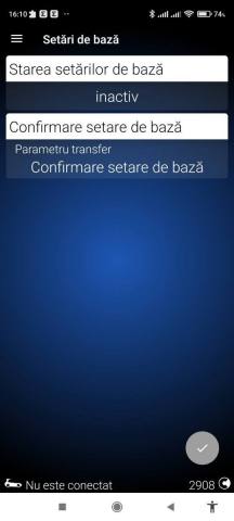

Am incercat asta. Am revenit la codarea initiala(segmented cornering light - neactivat), dar nu merge sa revin la setarile de baza. Nu exista alti parametri, decat ce se vede in poza, nu poti seta nimic. Cand apesi pe butonul de ok pe setarile de baza, spune ca setarile de baza incep sa se faca si...nu se intampla nimic.
Modificat de SKD
Sa faci revenire nu ai la ce. Trebuie sa faci setarea de baza.
pentru Basic Settings trebuie SFD. vezi sa ai acces la SFD
Doar ceea ce am trimis in poze am gasit legat de setarile de baza ale farurilor... Le-am incercat pe toate. Am acces la SFD. Daca stiti altceva legat de setari de baza ale farurilor, altceva decat am trimis eu, va rog sa-mi spuneti. E posibil sa fie in alta unitate de control decat  4B?
