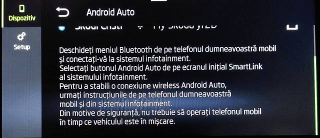

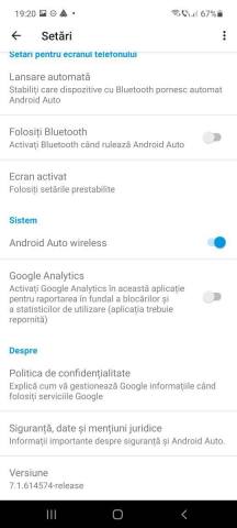

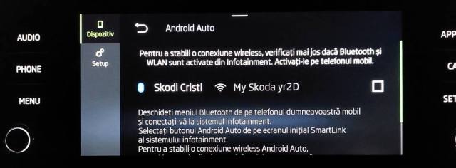

Ai intrebat daca "este cineva cu Swing (fara wlan) si cu Android Auto activ". Nu ma pot conecta decat prin bluetooth si cablu USB. Cand am cumparat masina erau disponibile doua optiuni:
  • 9WT - Smartlink
  • 9WJ - Wireless Smartlink compatibil doar cu Apple CarPlay
Am bifat-o doar pe prima. La conectarea prin bluetooth apar urmatoarele ecrane:

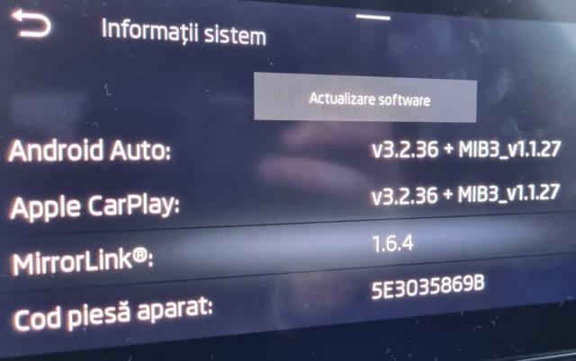

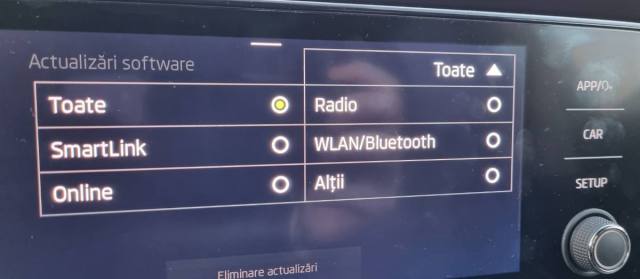

Am ridicat si eu masina saptamana asta si spre surprinderea mea, nu imi functioneaza AA Wireless pe Swing. Am versiunea 1751 (parca.....revin cu o poza maine cu toate info) si stiu ca ar fi trebuit sa fie ceva de genul 1806. Aveti idee daca se poate activa? Am incercat update din Swing si imi spune ca are deja instalata ultima versiune software.

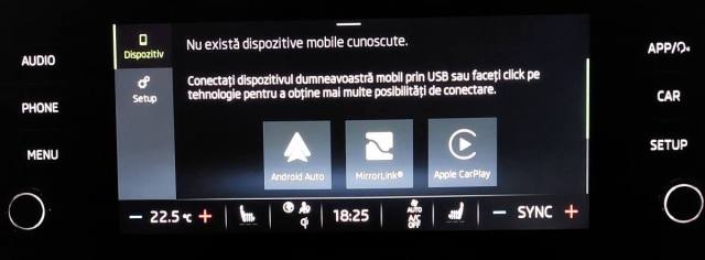

Si eu am vazut ca apare compatibil doar cu Apple dar multi spun ca dupa update, este compatibil si cu Android, de aceea am intrebat. Cand dau sa verifice actualizari, apate si WLAN dar nu gaseste nimic nou, de aici si curiozitatea mea, daca trebuie facut update in reprezentanta. Iata si poze din Swing-ul meu.
Daca nu ai luat optiunea "wireless smartlink" nu o sa iti mearga

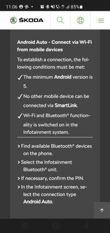

Uite si o pagina din manual.Screenshot_20220114-110643_Chrome.thumb.jpg.c5ab99a2c12a0ab58af1abf335733c17.jpg
Modificat de RwO09
Confirm, merge AA wireless fara nici o alta interventie pe masina/telefon chiar daca in specificatii era trecut doar carplay.
Și la mine. Samsung Galaxy Note 10+, pe Style / Columbus.
2 hours ago, RwO09 said:
Tu ai citit ce am scris eu? La mine merge sistemul. Inainte sa acuzi ca altii nu citesc sau nu inteleg, citeste tu.
Da, am gresit, lui Alexandru_28 nu-i functioneaza. Nu am acuzat pe nimeni, am scris ca multi nu citesc dar probabil ca nu-i asa.

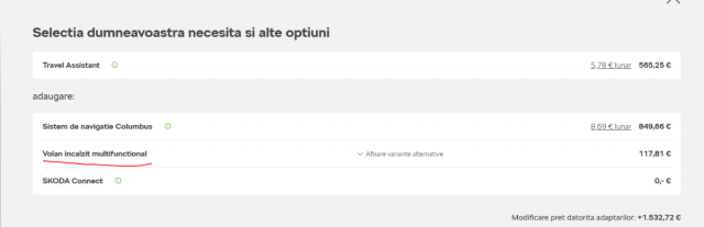

Salut @BFlamer,
Legat de travel assist, din discutii am inteles ca problema ar fi faptul ca volanul nu este capacitiv daca se activeaza codarea.
Din configurator, am vazut ca obligatoriu ar fi ca volanul sa fie cel incalzit, oare s-a testat activarea travel assist pe octavia cu asemenea configuratie? Ma gandesc ca poate cel incalzit este si capacitiv, cel neincalzit nu. E doar o supozitie.
