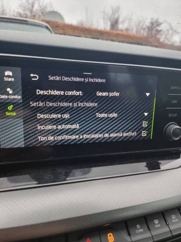

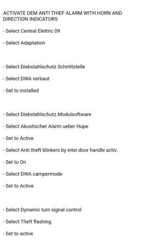

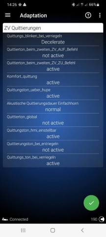

Am reusit cu setarile de mai jos sa activez alarma pe claxon si semnalizari.

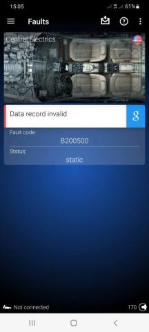

Eu m-am ales cu o eroare permanenta in Central Electrics (Data record invalid B200500) de la una dintre cele 2 app: Lock/Unlock Visual Confirmation sau de la Lock/Unlock Acoustic Confirmation. Le-am dat inapoi pe Off ambele dar eroarea a ramas si nu se sterge.

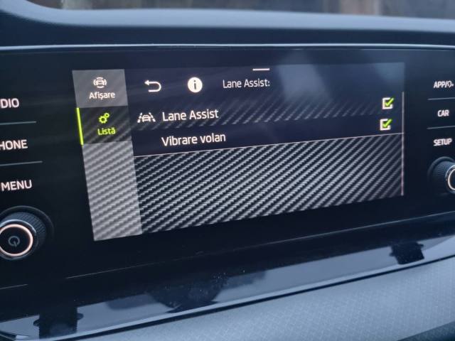

Ti-a aparut vreo setare in plus in meniul Lane Assist?
Eu m-am jucat un pic mai mult si... (nu am dsg si nici acc).
Nu, nimic in meniu, dar merge. Tine masina pe mijlocul benzii. Fa un test

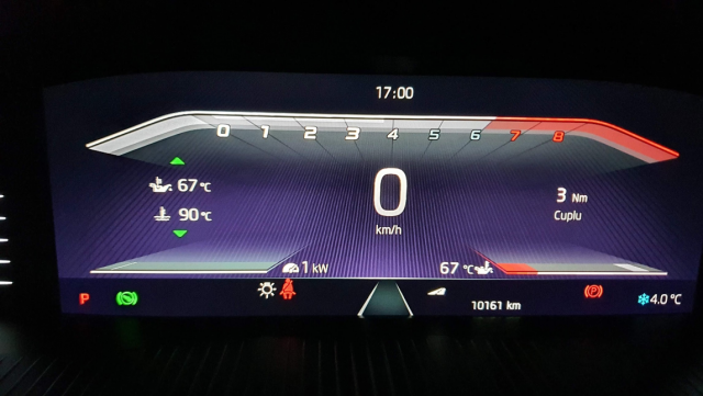

Funcționează: Lane assist pe ultima setare (nu mai rămâne activ între reporniri), interfață VRS, temperatură ulei și transmisie, putere și cuplu.

  • conglomeratul de 3 temperaturi (DSG, ulei si apa) a mers la adaptare cum este mentionat intr-o postare anterioara, cu ocazia asta am activat si torque si power, daca tot eram acolo
  • Scandinavian DRL a mers din 1-click, dar nu am apucat sa si testez rezultatul, vad maine
  • am activat si dashboard de RS, e interesant, mai bun decat ala "simplu", ca afiseaza mai multe informatii (oricum, pana la aglomeratia de la BMW mai este, jur ca nu am vazut dashboard mai aglomerat decat la modele astea noi de la Bayerische Money Wasters)

Ceea ce mi s-a parut ciudat este ca la torque la o plecare puternica imi afisa si 420-430 Nm, in conditiile in care din cate stiu eu am 400... :lol:

Mergând la socri pentru a petrece sărbătorile, am testat și noua setare care păstrează mașina pe mijlocul benzii. Din păcate, nu sunt deloc mulțumit, deoarece pe de o parte mașina tinde să o țină fix pe mijlocul benzii și aplică încontinuu corecții de volan, și se simte că nu este fluid parcursul mașinii (poate e doar o părere personală)
Iar pe de altă parte la fiecare 10-15 secunde îmi apare mesaj să țin volanul, după care warning roșu și semnal acustic încontinuu, chiar dacă pun ambele mâini pe volan. Mergând pe autostradă, nu țin mereu ambele mâini, ci doar dreapta, undeva la ora 5, ca să țin cotul sprijinit pe cotieră. Pare să nu-i placă treaba asta (ori nu detectează mâinile pe volan), așa că după vreo 4-5 încercări am abandonat și am dezactivat ALG.
Volan cu detecție capacitivă cred că am, deoarece când (foarte rar, de test) activez ACC-ul în oraș, și oprește la semafor, doar ating ușor volanul și pornește după mașina din față, după ce se stă câteva secunde.
Însă nu vreau să mă dau bătut deoarece merg foarte des pe autostradă și vreau să pot folosi ALG și doar cu o mână pe volan. Profitând de acest uichend, m-am mai jucat puțin prin setări și am mai citit niște forumuri, și am reușit să activez și Travel Assist (probabil o parte din el, cea referitoare la lane guidance). Eu nu am Travel Assist din fabrică, însă după setările de mai jos a apărut meniul din poza lui @yanqde pe 12 decembrie:

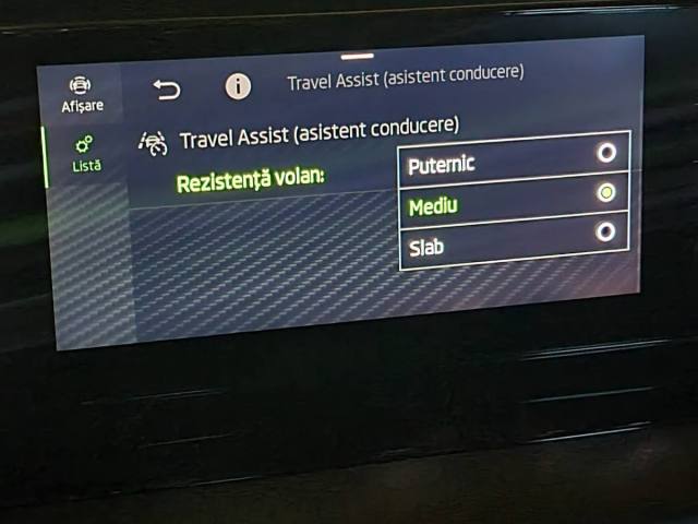

- A5 Driver Assistance - Long Coding - Point_of_intervention - early_setting_over_menu (activează LAG, cu intensitatea corecției setată din meniu)
- A5 Driver Assistance - Long Coding - HC_Warn_Intensity - Setting_over_Menu (activează meniul de Travel Assist în interfață)
- (opțional) A5 Driver Assistance - Long Coding - Lane_assist_off_text - enabled (afișează iconița cu lane assist portocaliu în cockpit dacă îl dezactivezi, pentru cine vrea să știe că e deazactivat)
Mi-a apărut în meniul de asistenți conducere și opțiunea Travel Assist, cu cele trei setări de rezistență volan. Încă nu am testat să văd dacă se schimbă ceva și dacă există vreo diferență între cele trei setări de rezistență, care poate mă ajută. Revin după teste.

Astazi am reusit sa codez corect Lock/Unlock Acoustic Confirmation pe claxon (masina nu are goarna de alarma).
Setarile de mai jos sunt facute ca sa faca beep doar pe Inchidere si doar la a doua apasare a butonului de pe telecomanda. Evident si cu comanda de on/off afisata in MMI.
Setarile sunt facute in Central Electrics/Adaptation/ZV Quittierungen (cu capota deschisa).
Singura eroare permanenta ce apare la scanare si nu poate fi stearsa pe care o am este in Central Electrics - B200500. A fost generata de una dintre aplicatiile OneClick disponibile pentru Octavia4 (le-am dat original/off pe rand la toate insa eroarea a ramas). Oricum nu deranjeaza cu nimic, totul este functional.
Avem asa in functie de preferintele fiecaruia:
'Quittierton_beim_zweiten_ZV_AUF_Befehl' beep doar la a doua apasare pe deschidere
'Quittierton_beim_zweiten_ZV_ZU_Befehl' beep doar la a doua apasare pe inchidere
'Quittungston_ueber_hupe' beep pe claxon (daca masina nu are alarma)
'Quittungston_hmi_einstellbar'  pentru afisare comanda on/off in meniu
'Quittierungston_bei_entriegeln' beep la deschidere
'Quittungs_ton_bei_verriegeln' beep la inchidere.
Poti posta o poza te rog cum apare la tine LAG setabil din meniu?
Pentru ca la mine in afara de Travel Assist cu linia aceea de Rezistenta Volan setabila nu-mi afiseaza alt meniu.
Identic cu ce e în poza ta, adică doar setarea de rezistență volan.
La fel și în meniul de Lane Assist

Ne-ar trebui un voluntar care are Travel Assist din fabrica, sa putem citi de la el codarile. Asa le putem copia la noi.
Eu am travel assist, ziceți exact ce aveți nevoie și când am niște momente de liniște mă duc și la scanez. 😊
A aparut in aplicatiile OneClick si Cornering Lights.
