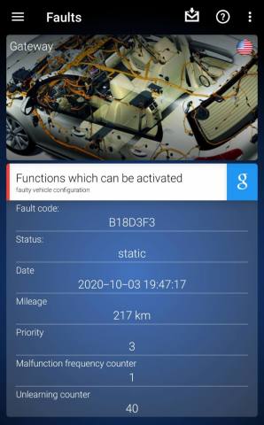

In alta ordine de idei am o eroare permanenta ca reapare dupa stergere ( pe langa altele care apar ocazional cu airbag, frana, etc)

B18D3F3
eroarea specifica faptul ca nu este logata masina pe serverul fabricii, ca nu e deblocata diagnoza.

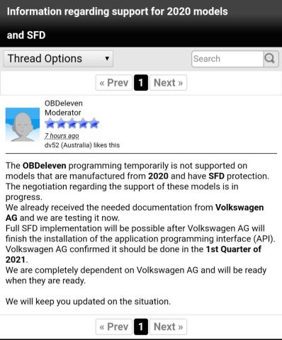

O veste buna pentru posesorii de obdeleven. Chiar daca o sa mai dureze...

Update legat de obdeleven și SFD:
"To meet the high standard requirements of Volkswagen AG the SFD implementation may take until the 4th Quarter of 2021."

Eu m-am ales cu o eroare permanenta in Central Electrics (Data record invalid B200500) de la una dintre cele 2 app: Lock/Unlock Visual Confirmation sau de la Lock/Unlock Acoustic Confirmation. Le-am dat inapoi pe Off ambele dar eroarea a ramas si nu se sterge.
