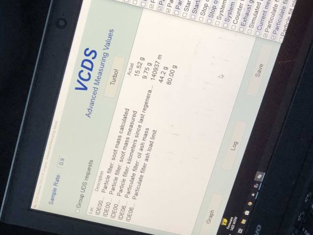

Am achizițonat recent un Audi A3 8v din 2015 cu motorizarea de 1.6 TDI 110 cp cod motor CRKB , masina adusă din Germania personal pe roti . După câteva zile am schimbat tot kitul de distribuție și uleiul , iar după câteva zile , in bord sa aprins martorul Check Engine ( doar acesta ) . Menționez faptul ca acesta apare după o perioada de Doua zile de rulare chiar dacă îl șterg printr-o diagnoza . La venire din Germania nu am întâmpinat nici o problema , nici un martor aprins in bord absolut nimic . In urma diagnozei s-a descoperit codul de eroare P2002 Efficiency Below Threshold , unii mecanici au zis ca DPF -ul ar fi înfundat și ca trebuie sa rulez o perioada de timp mai turat ( ceea ce o fac in fiecare zi indiferent ) . La diagnoza am verificat și valorile DPF-ului fiind normale încărcat aproape de jumate , regenerarile se fac Fără probleme , însă martorul rămâne aprins in bord si se reaprinde după ștergea acestuia , toate după ce am schimbat distribuția și uleiul cu filtrele , masina are 201.000 km . Atașez și niște poze cu valorile DPF si erorile descoperite . Dacă cineva a mai trecut prin asa ceva va rog sa ma îndrumați cum pot scapa  de aceasta problema , va mulțumesc , cu stimă !
Posibil sa ai un senzor defect, in speta G450.
De pe un forum extern, cu aceeasi eroare: "Replaced G450 sensor, adapted to ECU.
Carried out DPF regen. Roadtest vehicle. No fault Returned."
Auzisem ceva de senzorul asta , dar nu știam exact , mulțumesc de sfat !

Ai verificat fizic dpf sa nu fie crapat?
Nu am făcut verificarea asta . Doar cu vcds am verificat încărcarea și pare in parametrii

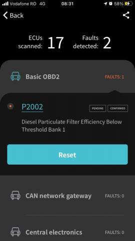

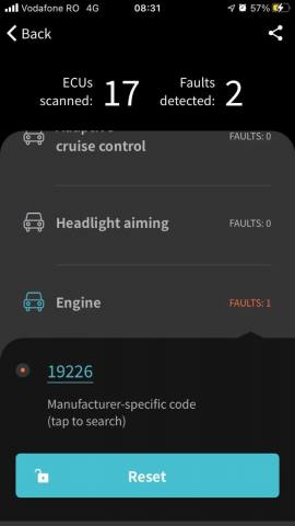

Buna ziua dragi colegi de forum! Va rog frumos dca puteti sa ma ajutati cu acesta problema la a mea masina Audia A3 8V 1.6 TDI, 81 kw, 110 CP.
Mi-a aparatu pe bord martorul "check engine", dar masina merge normal, se tureaza normal, accelereaza normal. Am fost si pe drum pe autostrada si am mers cam 25-30 km cu turatia motorului intre 2500-3000 rpm, dupa ce am resetat eroare, dar la maxim 1 saptamana a aparut din nou. Cei care s-au  lovit de acesta problema, care a fost rezolvarea? Imi puteti recomanda un serivce ok in Bucuresti care ma poate ajuta?
Codurile au fost scanate cu Carista OBD 2.
