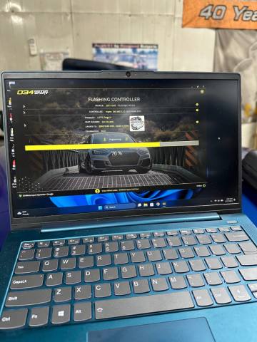

Am incercat sa intalez softul si nu stiu ce s.a intamplat dar nu se instaleaza cu succes.
De aceea nu am venit inca cu impresii si altele deoarece deocamdata este piesa de muzeu ajunsa.
Nu stiu cu cine sa vorbesc, ce este de facut si cum sa rezolv situatia… aici deja ma depaseste… am dat mail la 034 si a zis ca pana nu pun un redresor de 20 amperi si internet calumea, nu va merge.
Ei bine astazi am pus + reincarcat bateria si ghici ce, tot nu merge…

Inainte de orice interventie se pune o sursa puternica ,altfel in timpul scrierii softului pornesc unii consumatori si compromit scrierea.
Nu e suficient ca bateria sa fie incarcata.

@acidone77 nu inca. A incercat sa rezolve pe banc ecu si a zis ca nu se poate, am dus pe platforma masina la service si acum sa vedem… daca nu, asta este, ecu nou :))

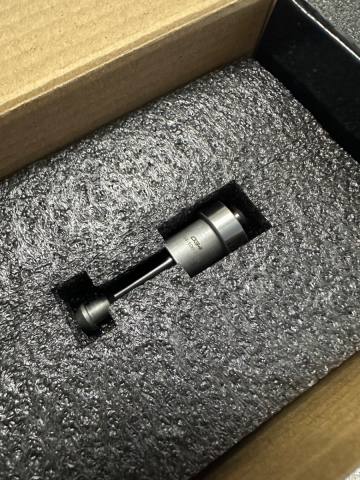

Pana atunci, luni exista sansa sa ajunga upgrade-ul pentru hpfp si cam gata cu upgrade-urile pentru moment. Este gata de cadoul primit de ziua mea, o zi intreaga la adancata :wub:

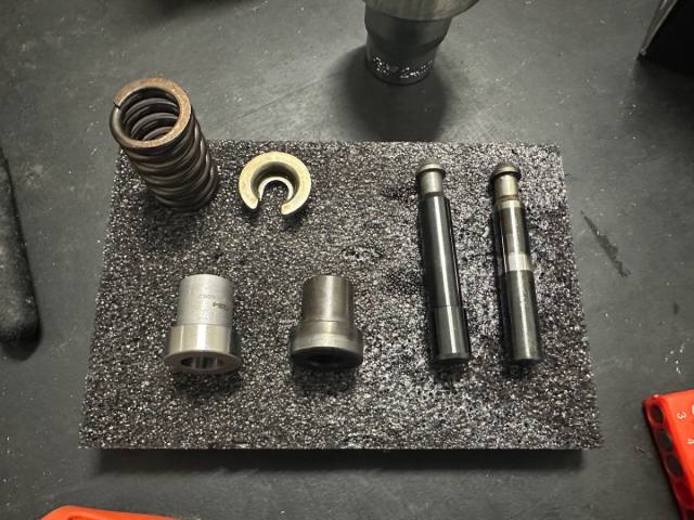

A venit si pistonasul 🥳
Saptamana care vine mi-am luat liber ca sa ma ocup mai “in detaliu” de reparat masina. Dar pana atunci avem toate upgrade-urile venite.

Pana una alta astazi am montat si pistonasul din hpfp si pare sa fie ce trebuie, sincer cu softul stock si micile modificari, trage ca aproape stage 1 de la mtm 😅😂

S-a instalat si softul fara probleme de data aceasta… se pare ca trage ceva curent masina ca sa scrie un soft pe noul ECU.

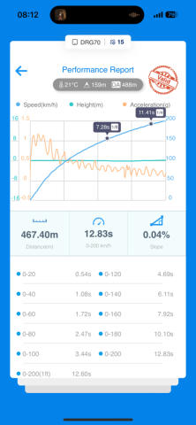

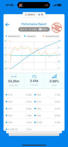

Salutare, salutare! Las aici si testul cu dragy, sincer sunt mai mult decat placut surprins deoarece trage indeajuns pentru o masina condusa zilnic, dar consumul a ramas acelasi. Ar mai trebui si un dyno dar ramane de vazut ce cum unde as putea sa fac 🥳
Testul a fost facut pe un drum inchis circulatiei publice 😜

  On 06.06.2024 at 8:25, ShadoWzZ a scris:
Pe circuitul ala inchis nu avea si sfert de mila ? :D
Expand
Aveau, 11.41 in prima poza 😂
Deocamdata a fost un run de test sa vad ce si cum merge dragy, simt ca se poate si mai bine 😜
