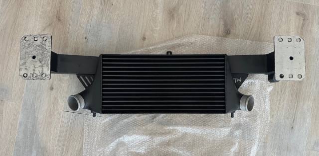

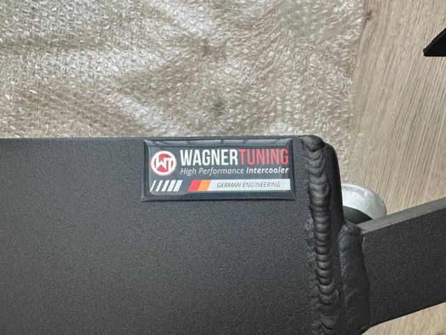

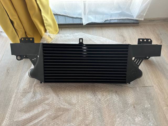

Interesant !  cu tot cu cross member incorporat !   Sunt curios daca este mai light acest ansamblu decat piesele OE ^_^
Victor Lala
@Doomy este (cred) la aceeasi greutate cu piesa OE fiind mai mare cel de la WT, acum producatorul zice 14 kg.
Daca am cum sa masor, am sa masor si revin cu detalii :))

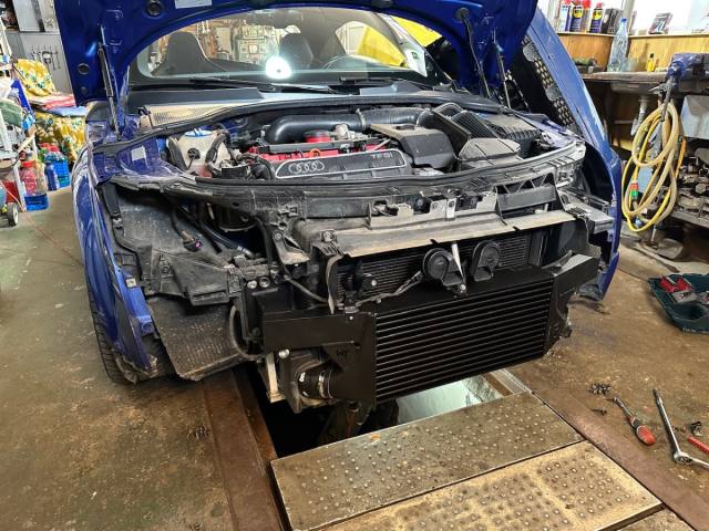

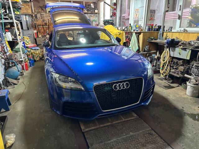

Dupa 8 ore de munca cu 1 ora pauza, am reusit sa il pun singur dar… greu, fara ajutorul unui vecin cu rampa as fi avut 0 sanse :banghead:
Maine revin si cu impresii, astazi sunt… rupt.
Maine instalam si softul, in sfarsit a venit :P
Sa vezi ce amuzant e sa schimbi intercoolerul cand este sandwich acolo intre radiatoare :lol:
Iti urez sa iti mearga bine AC cu noul radiator marit.
Se vede ca esti gospodar si te pregatesti pentru venirea caldurilor :)))
Victor Lala
@ShadoWzZ multumesc multumesc si eu sper sa mearga bine AC dar vad ca e destul de aerisit sa zic asa noul intercooler + ca am taiat din bara fata conform instructiunilor :))deci mai mult “airflow” nici ca se poate.
