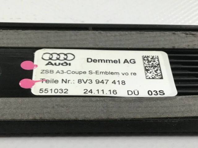

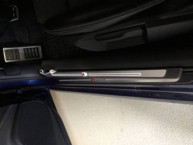

Si in cazul in care vrei sa le mai dai jos vreodata, din diferite motive, o sa le dai jos cu tot cu tabla, vopsea. Cel mai OK si OEM e cu banda dublu adeziva. Am pus ieri la Audi praguri luminate si le-am dar pe celelalte jos foarte usor, doar tragand de ele foarte incet, nu a ramas nimic pe caroserie, am curatat locul si le-am lipit pe celelalte. Daca se strica una din astea cu lumina o pot schimba la fel de usor. Am folosit banda dublu adeziva Tesa.
Asa arata banda originala
