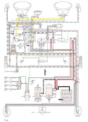

Am nimerit firele la D+, DF si 61 - becul din bord. Am schema de pe samba, pare ok pana acum.

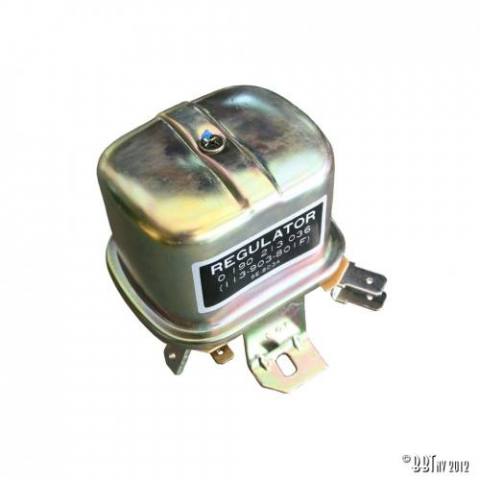

Releul meu este Bosch, cu prindere separata pe tulumba, nu direct pe dinam.

Aveti vreo schema "mura in gura" ptr incepatori ?
Salut, sint interesat de subiect.
Ai putea sa pui niste poze cu schema pe care o ai si cu releul, incerc sa te ajut daca stiu.

Schema este asta, de pe samba.

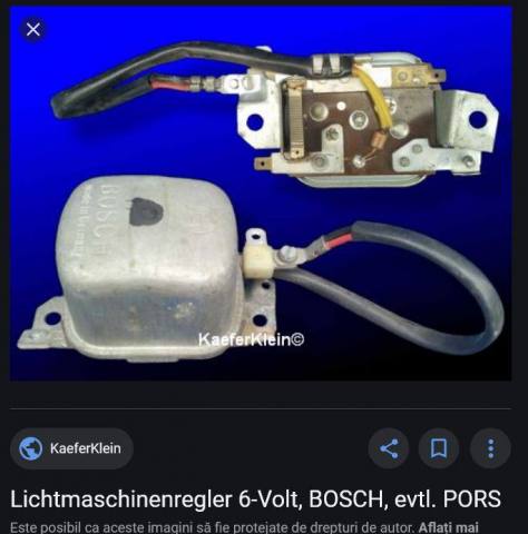

Firele care pleaca de sub releu sunt rosii, ambele unite intr-un papuc cu gaura de 4.

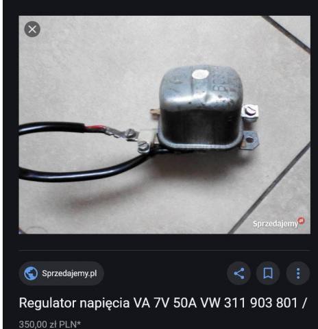

Am 2 relee, ambele noi si cu aceleasi fire. Ceva asemanator cu poza atasata, doar ca are 2 fire in plus.
vezi mai jos, poate te ajuta, am cautat dupa 311 903 801, nu stiu daca asta e releul pe are il ai de fapt.

Asta e Multumesc ! Sa vad acum cum se cheama plotul in care intra cablul : +, 51 sau B+
