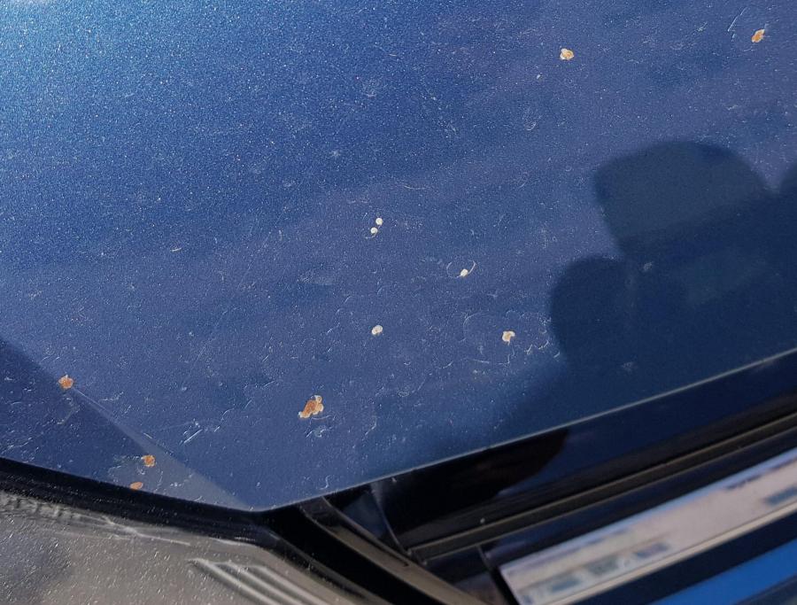

La ultima spalare am descoperit urmatoarea ciupitura in capota masinii. Ei spun ca am 6 ani garantie la vopsea... Ce ar trebui sa fac eu acum !?

Sa o repari pe banii tai sau casco daca ai. Pare lovita de o pietricica si probabil asta iti vor spune si ei.

 E de la o pietricica. Nu ai ce sa-i faci... Eu as lua vopsea sa o corectez eu, sa aplic acolo vopsea, ca nu se mai vede deloc, dar nu cred ca poti lua vopsea la sticluta....

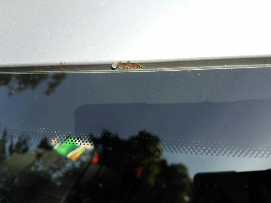

Mașina este un VW golf 7 variant 1,6 tdi, 105 cp, an 2014 ! Culoarea e argintiu reflexiv. Ce părere aveți de calitatea vopselelor aplicate pe mașină ? Zone cu rugină la limita superioară a parbrizului. Se pare că acolo e doar chitul din fabrică iar vopseaua și lacul sunt istorie. Așa ceva nu am întâlnit pe altă mașină personală, VW golf 5 plus 1,9 tdi an 2005 !

Mașina e adusă din Germania. Voi curăța rugina pe toată lungimea parbrizului, apoi grund, vopsea, lac. Problema e calitatea foarte proastă a tablei ( care nu cred că mai este galvanizată ) apoi vopsirea de fabrică de mântuială cu puține straturi de vopsea/lac. M- a dezgustat profund când am descoperit rugină la mașină relativ nouă. Ca să nu mai zic de materialele ( textile ) de pe scaune...la șofer, zonă destrămată pe o porțiune de vreo 5 cm la ranforsarea (picior stâng). Vorbim nu de scaune standard ci de scaune sport cu ranforsări foarte mari la zona toracică și picioare.

Sigur masina nu a avut accident ?  Mi se pare ca e mai multa rugina , si sub vopsea in stanga si in drepata ciobiturii mari.
Poate e o reparatie "de autohaus turcesc". Eventual daca ai putea verifica grosimea stratului de vopsea pe plafon ,  sa nu ai vreo surpriza...

Interesant punctul de vedere...Voi verifica. În foto se observă că vopseaua ( apare ca o împroșcare albă să-i zic) dispare pierdut în canalul dintre cupola caroserie și capăt superior parbriz. Acel "jgheab"  este de un gri închis ( culoarea chitului/ spritzchit- ului ). Sau, văd eu eronat ? Oricum, mulțumesc de păreri și sfaturi.

Pai ai rugina in mai multe locuri, fara ca vopseaua sa fie sarita, uita-te in partea dreapta, rugina vine de sub vopsea, ceea ce inseamna ca probabil e o revopsire.

Asta ziceam mai sus. Toată lungimea parbrizului are " benchiuri" , însă am prezentat cea mai mare zonă exfoliată. Am mai auzit proprietari de VW fabricate după 2010 care se plângeau de faptul că vopseaua este " casantă". Se ciobește foarte ușor, față de mașinile din generația mai veche.

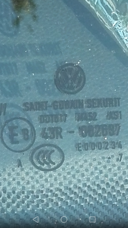

Parbrizul + toate geamurile sunt originale VW. Au sigla pe ele. Ca an fabricație parbrizul are 16 în loc de 14 și un geam mic portiera stânga spate are 13. Mașina e fab. Aprilie 2014. Istaric are la zi în Germania, cu carte service ce corespunde la km și intervale schimb. Acum, am 220.000 km reali, verificați. Mașina a fost de asigurat service- ul,  dintr- o flotă de mașini a unei firme foarte moderne ce produce chestii ce țin de automatizări, contactori, relee electrice etc. Asta am verificat.

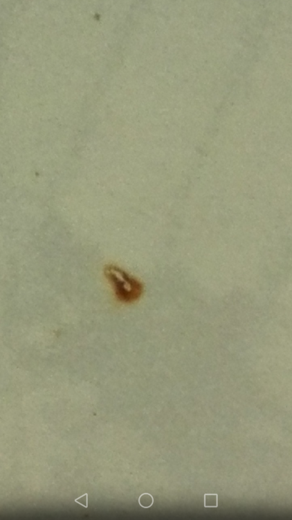

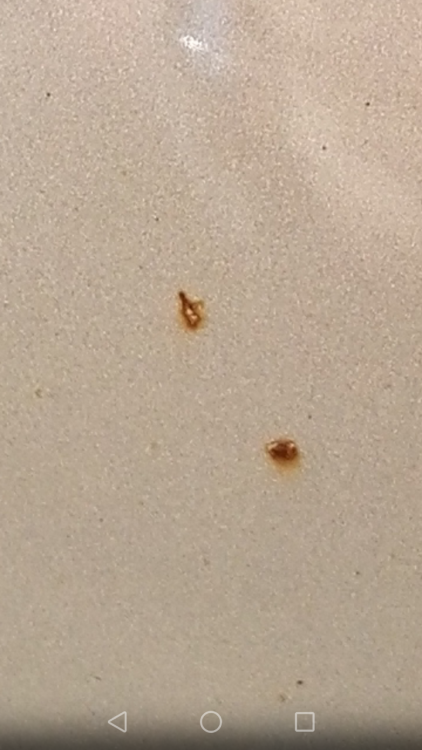

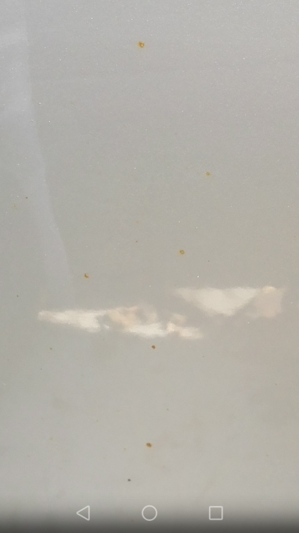

Rectific informația, parbrizul e din 2017 nu 2016 . Pe ambele portiere față și puțin pe aripi față, am descoperit puncte mici de rugină (foarte multe), care la ștergere mai forțată dispar dar cred că gaura din care ies e cât vârful de ac. Am dat zoom pe foto pentru detalii. Petele au max. 1mm.  Să fie de la criblură ? Mai are cineva așa ceva ?

@Petru19 vezi ca poti da comanda de setul de reparatie a vopselei dupa seria de sasiu  contine o sticluta cu lac si o sticluta cu vopseaua identica, punctele fine de rugina cf foto sunt datorate unui ''meserias'' care a decupat un element metalic cu flexul langa masina ta.

Daca punctele de rugina sunt de la particule metalice din vopsea si nu de sub vopsea, cumpara Sonax SFE/ CarPro Iron X sau orice alt produs ce dizolva depunerile de fier (nu te baza prea mult pe ce gasesti mai no'name ca solutie de jante) si scapi de problema
