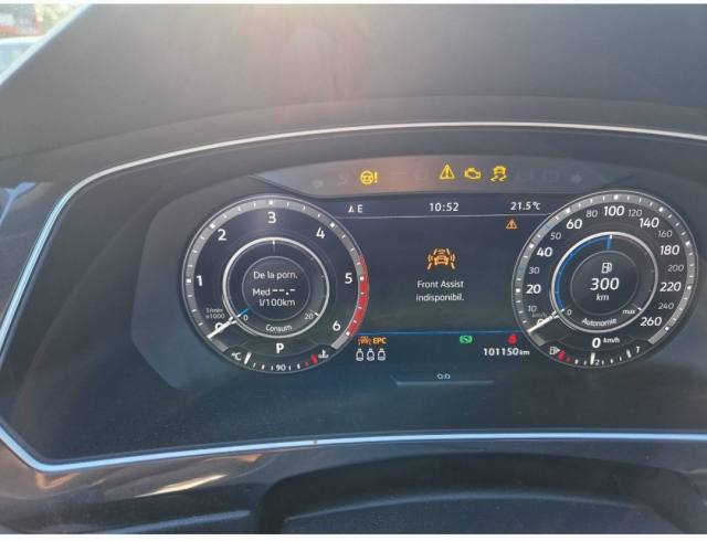

Am si eu o problema cu pornirea masinii Tiguan 2018 2l 240 cai motor cuaa.
Am oprit in parcare la un magazin si cand sa plec.... surpriza....nu mai porneste tigaia.
I am dat curent de la alta masina am zis ca a ramas fara baterie (desi tot bordul era aprins) si nimic. Nu invarte nu se aude nimic cand pun contactul. Apare pe bord eroare Acc, martor EPC aprins, front asist indisponibil,eroare contol stabilitate si inca cateva erori legate tot de partea de asistenta...
Ma puteti ajuta cu ceva sfaturi? De la ce ar putea fi? A mai patit cineva asta?

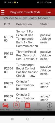

daca bateria e ok, fa-i o diagnoza, sa vedem ce erori ai
Am facut aseara o scanare cu vcds ul pe care l am eu dar este model mai vechi si nu cred ca recunoaste toate codurile, si nici nu imi da voie sa sterg erorile pt ca nu este interfata originala zice el :). Pe partea de motor are peste 10 erori dar nu scrie exact ce este ,da doar niste coduri de eroare fara explicatii
Este posibil sa se fi stricat partea asta de asistenti, radar, camere si ce mai are ea pe acolo prin fata ( cele mai multe erori pe bord aici vad ca sunt) si din cauza ei sa nu mai lase motorul sa porneasca?
Nu cred ca aceste defecte pot influenta pornirea masinii. Cauta un coleg care te poate ajuta cu o diagnoza. Masina a ramas imobilizata acolo in parcare?
Pana nu pui o interfata ok sa vezi ce erori ai doar presupuneri pot fi, daca spui ca nu schiteaza nimic cand dai sa porneasca sa nu fie electromotorul blocat/dus, cu toate ca masina este destul de noua si nu ar trebui.
 Spor la rezolvare.
Poate ai niste cabluri roase de un rozator? Sau ai avut infiltratii de apa in masina?
Pare ca ai niste erori random, nu ceva clar definit pe o anumita componenta si asta mai degraba ma trimite cu gandul la o eroare de comunicatie pe un harness principal.
Scurt circuit pe linia A si B... verifica intai cablaj la motor, la ecu motor, etc. E foarte interesant cu s-a ajuns deodata la asa ceva. Daca este ok cablajul si senzorii de pe linia A si B, atunci sunt probleme la Ecu motor

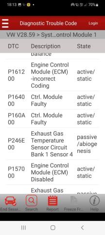

In prima faza, as merge la un electrician, asa cum a fost sugerat si mai sus.
Verificat tot cablajul de la ECU, tot traseul.
Apoi, verificat fizic ECU, desfacut, verificat daca a intrat apa la el, daca e ceva ars pe placa, un electrician stie ce sa caute.
In ultima faza, dupa constatare, se cauta alt ECU si se probeaza.
Asta e ordinea normala dpmdv. Nu incepi cu inlocuirea ECU...
Modificat de yeeeeman
Exact. Verificat cablaj, verificat ecu, etc...
Am fost cu ea in reprezentanta si au verificat cei de acolo....
Si mi au spus ca ecu nu mai comunica si ca sa sters tot din el....si ca trebuie inlocuit

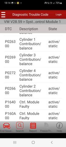

Daniel1989-GL
Salutare! La Tiguanul meu din 2018 am urmatoarea problema: cateodata, la pornire, invarte dar nu porneste, pornesc instant electroventilatoarele iar dupa cateva secunde porneste "la sfert". Este un 2.0 TDI 240 cp. Daca a mai avut cineva problema asta, va rog sa-mi spuneti cum ati rezolvat-o. Eroare aparuta pe VCDS este cea din poza atasata .
Vorbim despre problema aparuta la tine sau despre eroare ?
Daniel1989-GL
Nu stiu daca au legatura intre ele, ma gandeam poate a mai avut cineva problema asta si cum s-a rezolvat...
NU au legatura.
