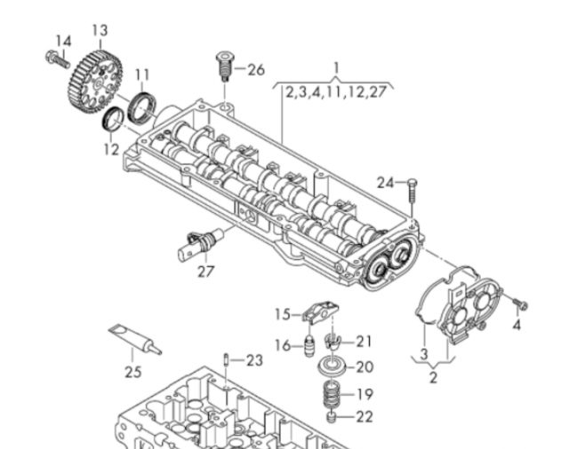

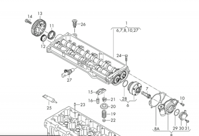

Din pacate, daca Tiguanul e Euro 6 cu adblue, deci cod motor DFGA, nu ai variatorul, deci nu asta e problema. Pun mai jos schemele cu motoarele sa vedeti diferenta. Piesa 10 ( care e variatorul cu carcasa), nu mai exista.
Vorbesc de toate cele de mai sus pentru ca am dus masina de 2 ori in garantie, fara nicio eroare la motor, la inceput le-am zis si eu despre acel variator (care defapt nu exista), apoi au gasit si o nota interna de la VW pentru pornire greoaie si o lista de teste de facut pentru care am lasat masina 3 zile la ei, in care au zis ca e nevoie sa schimbe un senzor de presiune combustibil.  Mai apoi am schimbat si bateria pentru ca si ea dadea semne de oboseala. In ultimele 2 saptamani, nu am mai avut probleme.
Va pun si un exemplu de cum face(a):

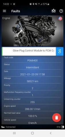

@ct_act eroarea postata de tine este prevestirea bujiilor "obosite" care se schimba oricum la 60k.  Indica ca una sau mai multe bujii nu sunt in parametrii , dar inca nu sunt arse . ( se aprind mai greu)  .
Pentru P06840 in 80% din cazuri bujiile sunt pe duca , 10% din cazuri bateria este pe duca si restul de 10% sunt exceptii cu Relee arse , ecm cu probleme , cablaj intrerupt ....etc ....acesta din urma nu se aplica la km tai.
Bateria se poate masura sa vezi daca este pe duca.....cum spun cei de la reprezentanta.
@Doomy Omul vorbeste de o masina diesel, la care motorul porneste prin compresie. Bujia incandescenta este folosita mai mult cand este foarte frig.
Schimbul la 60k km este la benzina, conform manualui de service, la diesel n-am vazut pana acum asta
Modificat de Luciosu
Ca fapt divers, screenshot-ul e făcut pe 23ianuarie2021, in ziua aia au fost 14grade la Constanța (văd pe accuweather) iar ora 14 poate corespunde lejer cu maxima zilei, deci solicitarea pe bujiile incandescente nu a fost mare.

Eroarea aia a aparut fix la ora si minutul la care a pornit greu ? Oricum, eroarea nu spune nimic de faptul ca bujiile ar fi pe duca, din interpretarea OBD eleven rezulta o problema de comunicare intre ECU si modulul de control bujiilor. Probabil foarte greu de diagnosticat asa ceva, mai ales daca problema de nu poate fi reprodusa.
Am șters eroarea și nu a mai apărut in 3000km cât am făcut de atunci.
La diesel bujiile țin destul de mult, din experiența cu Audi au picat câte una, undeva în 260k le-am schimbat pe rând pe toate.
Aici se pare ca modulul este pe una din bujii (nr3?) si ar costa spre 1000lei (piesa oem via dealer).
Mai vedem, deocamdată totul decurge normal.
Bujia 3 este cu senzor presiune
Asa e, totusi la un search pe internet dupa codul ala de eroare gasesti ceva total diferit. Nu m-as baza pe o jucarie precum OBD Eleven pentru probleme de genul.
P086400 - TCM Communication Circuit Range/Performance

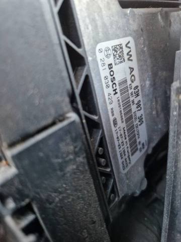

Am ajuns la "prietenii" mei de la Nurvil, reprezentanta VW, in Valcea. Le-am dat exact ce mi-ai recomandat tu si, surpriza! Raspuns: "La modelul tau releul nu este separat, este incorporat in ventilator. Asa ca, trebuie schimbat cu totul si costa 2585 lei fara manopera." @Doomy ce ma sfatuiesti sa fac?
@Romulus18 -  Ti-am scris si eu mai sus ca este in unitatea ventilatoarelor     ,  este usor de aruncat o estimare de pret , ceea ce iti sugeram eu este sa fie verificat mai intai , asta inseamna demontat/montat   +inspectie   ca sa se determine defectiunea   pentru care se percepe manopera.
Ei au aruncat pur si simplu  estimarea  pentru piesa noua si manopera , facand asta pe raspunderea ta, ei trebuie sa faca o fisa de constatare defectiune apoi in baza ei iti fac estimarea pentru reparatie.
Daca vei face schimbarea doar in baza devizului de piese  , in cazul in care problema nu este cea de la punctul 1 de mai sus , ei sunt absolviti de orice vina pentru ca piesele s-au schimbat in baza cerintei clientului.
Este clasica metoda de "nu sunt eu de vina" .
