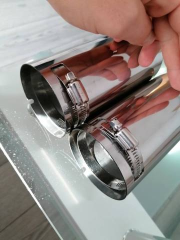

N`am mai apucat sa dau glaze pe troacele mele intrucat am avut alti clienti la infrumusetat sambata.. :))  am pus aseara tipsurile de pe Ali ( calitate surprinzatoare de buna ) si am mai apucat sa pun decat 2 pedale...weekendul care vine sper eu ca e 100% aranjata.
Modificat de bgd_b92
mai "bling" acum
sunt curios cat rezista, mai sunt cazuri care au luat din china si au inceput sa rugineasca
Da Muale, si eu sunt curios ; am cerut cateva pareri pe facebook pe clubul de CC si cativa le aveau de 1 an + asa ca am zis sa`mi incerc norocul..oricum, intotdeauna cand curat jantele cu sonax full effect curat si tipsurile ( 1 data pe luna ), deci sper as reziste :D

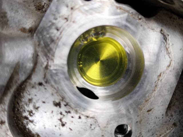

Mai fac si eu un update :

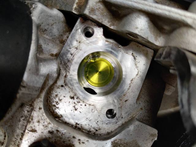

- am verificat astazi din nou pompa de inalte ( totul este curat, fara span, atasez si poze )

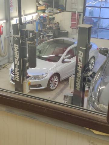

Tot astazi am ridicat masina pe elevator si s'au constatat 0 probleme. Din pacate avand in vedere situatia la nivel mondial, merg foarte putin cu ea ( ~ o data pe sapt, si atunci in weekend doar de dezmortire ).

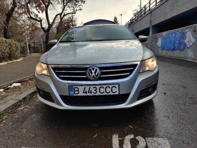

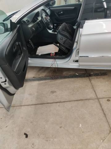

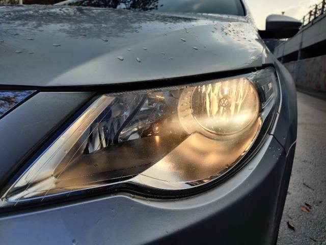

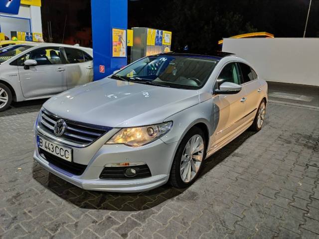

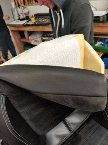

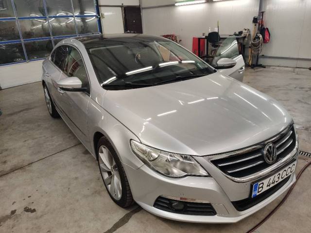

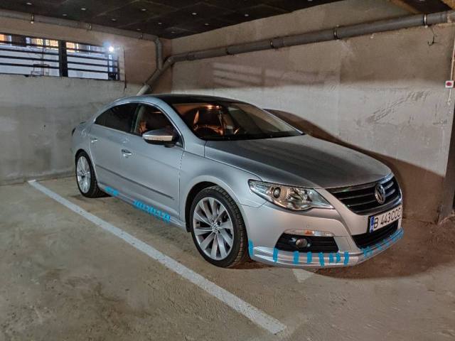

Incalzirea in scaunul soferului nu functiona corespunzator ; se incalzea greu sezutul, si niciodata destul de tare, in schimb se incalzeau aripioarele de jos din piele, iar in spatar se incalzea doar aripioara dreapta ; asa ca am purces aseara la un kit de incalzire AM ( cele din carbon ) in scaunul soferului, de care sunt foarte multumit ; astazi de dimineata am cronometrat in cat timp se incalzeste ( conform BC masinii / travel time ) ; in 2 min sezutul era cald, iar pe capat de min 2 / inceput de 3, sezutul frigea iar spatarul era cald ; zilele trecute am cumparat si un set de becuri h7 osram silver 100%+ parca ; au fost 52 lei setul la emag daca imi aduc bine aminte ; le'am schimbat pt ca aveam becuri diferite si vechi pe care le pusesem eu cand am dat ledurile jos ; am fost azi si la servis sa reglez farurile pe aparat, dar nu mi'a luat banii pt ca nu a avut ce sa regleze, luminau corespunzator.

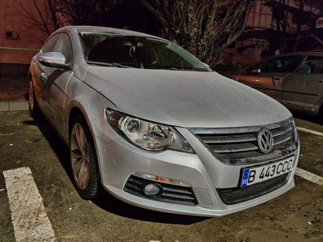

Sunt fascinat de luciul glaze'ului si de protectia oferita, in poze masina nu este spalata de ~ 2 saptamani ( bineinteles, o ajuta si culoarea ), si nu sta in garaj, ci sub cerul liber :) recomand oricui acest tratament, atat in sezonul rece, cat si cald ; dar bineinteles, dupa o decontaminare ( si dupa caz polisare ).

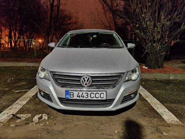

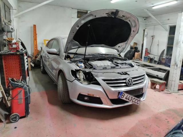

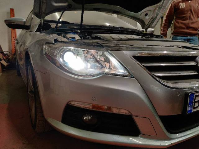

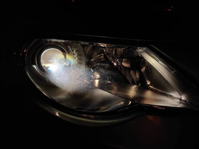

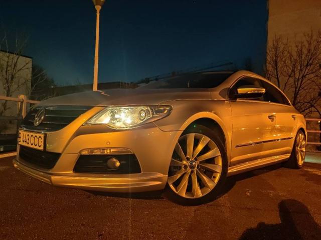

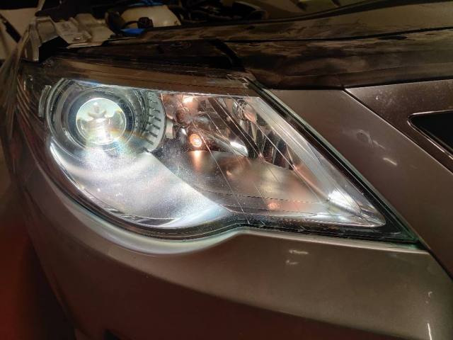

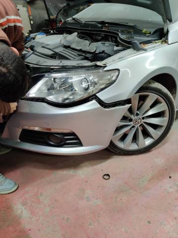

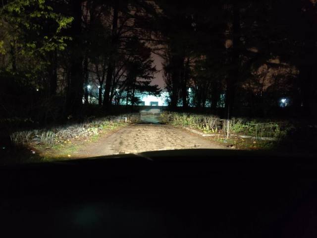

Multumesc, asemenea ; daca tot ai adus vorba de modificari, astazi am lasat masina pt upgrade la faruri in lupa + xenon ( un retrofit pt care imi voi lua hate pe aici, dar imi asum ) si sper ca pana de Craciun sa fie si auto hold`ul la locul lui :) ; ce m`ar mai incanta ar fi un volan de R`line..dar cam greutz ; nu sunt dispus sa platesc sumele din 4 cifre, mai ales cele care incep cu 2 :)), asa ca astept o " okazie ", daca va fi sa fie. 🍻
Hate pt. ce anume? nu pui xenon in far fara sa ai lupa, nu esti primul si nici ultimul care monteaza lupa in far.Nu stiu cat costa afacerea, un coleg stiu ca si-a facut aceasta modificare acuma cativa ani si mi se pare ceva de bun gust.Banuiesc ca un set de faruri xenon este mult mai scump decat aceasta modificare.
Partea cu incalzirea ai rezolvat-o legand totul de instalatia originala sau ai montat buton separat?
Modificat de Bogdan.TM
@Bogdan.TM hate pt ca nu am autoleveling si spalatoare, desi lumina va fi foarte bine focalizata si consider ca mai mult deranjezi cu un halogen decat cu un xenon bun montat pe o lupa buna si reglat corespunzator ; + ca sincer stau cam stresat seara de diversele obstacole si, doamne fereste pietoni ; dar din pacate daca ma opreste RAR voi ramane fara talon ; asta e, imi asum ; orice modificare a farurilor este ilegala, ca si la frane...chiar daca pui frane mai mari, sa ai o siguranta sporita, practic aduci modificari masinii, ceea ce " nu este ok" si esti sanctionat ; trecand peste acest aspect, costul total este de 1000 lei ( lupe, instalatie xenon h1 5000k, manopera ).  Da, retrofitul la xenon bate spre 1000+ euro, si e complicaciune. Ornamentele vor fi identice ca cele de Tiguan pt ce voi face eu, deci aspectul va fi clar cat mai apropiat de OE.
Scaunul nu l`am putut lega la butonul OE din pacate, asa ca am pus unul sub scaunul meu...nu am reusit sa deslusim misterul ; rezistentele OE la masuratoare erau ok, masurau 9,5-10 ohmi, la fel ca in scaunul din dreapta ; kit`ul de incalzire daca il puneam pe buton, se incalzea greu, pt ca instalatia masinii il alimenta cu doar 11v, iar ele aveau nevoie de 14 ; au incercat si cu un releu, dar nu il accepta masina ; practic, nu faceam mare branza ; plasele OE sunt cusute pe scaune..deci este horror de umblat acolo...asa ca am purces la singura solutie ramasa, si anume, buton ; atat timp cat este ascuns si am caldura in scaun in 2 minute, eu sunt multumit..sa cumpar alt scaun iesea din discutie pt ca nu am gasit, si riscam sa am o problema similara, de asta nu sunt de acord cu piese din dezmembrari pt masinile vechi.

Da, sincer, m`a secat putin faptul ca nu am gasit un raspuns...macar un raspuns, daca nu si o rezolvare ; au incercat baietii cam tot ce se putea ; eram mai fericit daca erau moarte rezistentele si stiam din capul locului cauza ; + ca fostului proprietar i`a mers iarna trecuta ; probabil se alungise o parte din plasa..alta explicatie nu vad ; numai eu pot sa am noroace d`astea..nu degeaba i`am pus acest nume topicului :))
La scaunul desfacut, au pastrat legat termistorul original aflat pe senzut si au legat rezistenta aftermarket?  Sau macar pe rezistenta aftermarket au montat termistor?
Daca nu, nu avea cum sa mearga.
Nu stiu daca mai am kitul de autohold, de m-ai intrebat de el.....verific si imi aduci aminte maine , te rog
@F l o r i n , da, au facut cum ai spus tu in prima parte, si se incalzea greu rezistenta AM ; au incercat si cu un releu sa faca ceva, ca sa imi poata lega kit`ul AM la butonul OE, insa declansa intr`una releul ala ( ticaia, mereu, ca sa ma exprim in termenii mei :) ).  Ok, astept sa imi spui daca ma poti ajuta cu auto hold, merci !
Expand

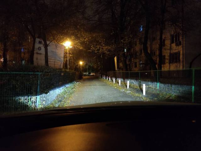

Chiar nu ai de ce sa iti iei hate pt ca orice tip de bec nereglat va orbi. Daca le reglezi corect si folosesti reglajul cand masina e incarcata nu vei deranja pe nimeni. E cea mai buna solutie aftermarket pt passat cc pt ca daca alegi ornamentul corect pt lupa va arata exact ca oem. Mai era si varianta cu proiector led (nu led plug and play) care am vazut ca au ajuns ca si intensitate la nivelul xenonului sau peste, insa nu stiu fiabilitatea lor in timp.

cred ca e normal, incalzeste prin impulsuri daca retin corect.
termistorul e piesa importanta, am desfacut recent cuiva  caruia nu ii mergea incalzirea si cauza a fost un fir dezlipit pe acel termistor.

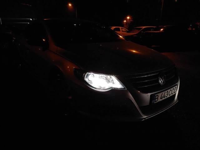

Mihai : raman la xenon :D am fost mai multumit pana acum in comparatie cu ledurile
muale : sincer nu ma pricep asa bine, dar oricum, am rezolvat'o ; ideea este ca exact cum spui tu am auzit N cazuri ; ca " nu mai mergea " ; dar sa ai rezistentele ok, sa te friga aripioarele din piele de pe lateralul sezutului, sa se incalzeasca f greu sezutul ( ~ 10 min ) si sa nu ramana decat usor cald, niciodata sa nu friga, si sa se incalzeasca doar jumatate din aripioara dreapta a spatarului....nu am mai intalnit ; eu am luat blockmind de cand am vazut rezistentele 9,8 ohmi..dar in fine, trec peste ; am avut de ales intre optiunea de a pune AM cu buton sau a nu pune deloc si sa imi pierd timpul si nervii cu altii in speranta ca m'ar putea ajuta ; discutasem deja cu seniorii ( f l o r i n, al bundy, + inca cineva pe fb ) insa nu m'au putut ajuta ; sunt bucuros ca merge.

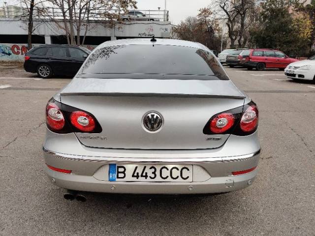

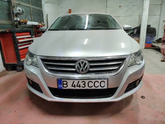

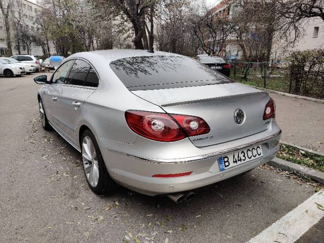

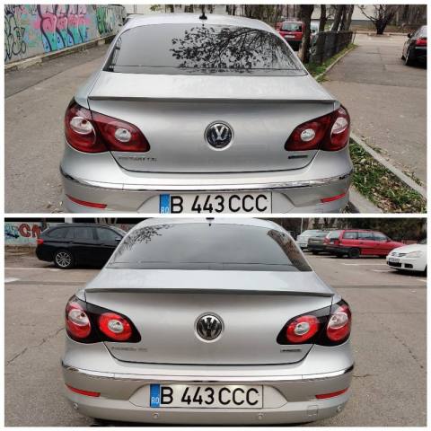

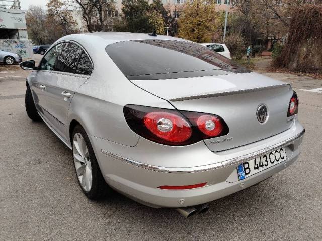

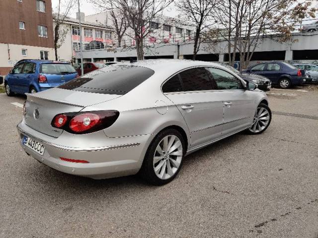

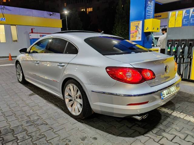

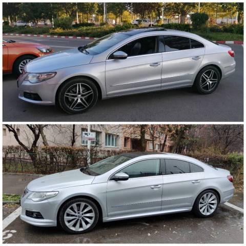

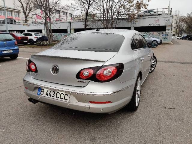

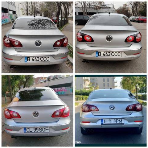

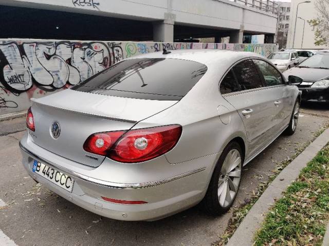

Stopuri R line look. Sunt vopsite. Prima oara au iesit prea inchise pt gustul meu, iar acum sunt fix cum mi'as fi dorit.
Am pus poze in mai multe configuratii ; in ultima poza facuta colaj din 4, ordinea este urmatoarea :
Acum/ieri
Stock/R line de fabrica
Era si normal dupa montarea stopurilor :D
Felicitari pentru modul in care o intretii si spor in continuare !
