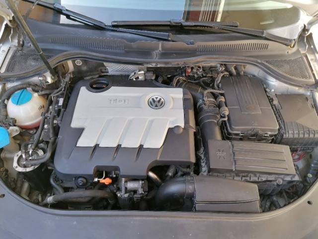

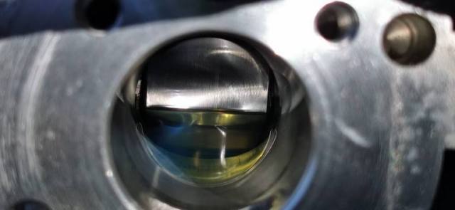

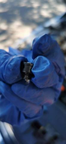

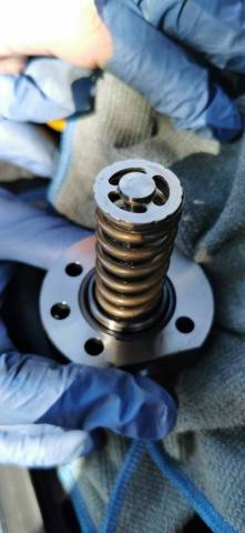

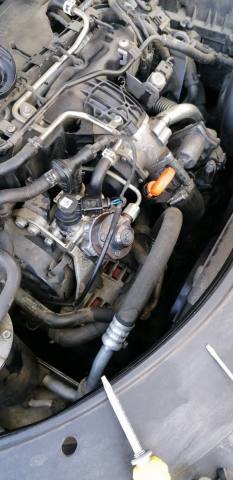

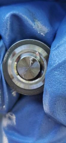

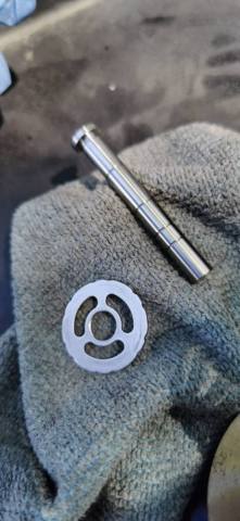

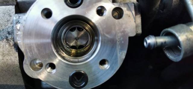

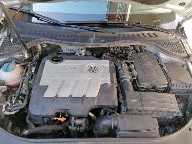

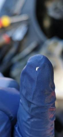

Problemele se rezolva ; daca te certi cu nevasta ii dai papucii a 2a zi ? :))  bine...unii da, unii ba..tocmai, e ca in viata :)) nu am de ce sa o vand ; s`a intamplat sa prinda o bucatica de span acolo si nu mai facea presiune ; am rezolvat`o cu costuri 0..de fiecare data cand imi achizitionez o masina pun in balanta pretul de achizitie vs cheltuielile ulterioare, si daca imi convine raportul calitate / pret, o cumpar si o bibilesc eu ; trebuie sa recunosc ca imi si place :) astazi de dimineata a fost lasata in servis ; am verificat`o pe elevator, nu are nicio problema in afara de cea observata de mine ; pompa de ambreiaj curge, deci probabil asta este cauza pt care pedala ramane la jumate blocata si nu se mai ridica ; in rest, schimb ulei ( motul specific ) + filtre + lichid de frana, pt ca altceva nu necesita :) am cerut oferta si pt revopsire..si am fost intrebat de ce as vrea sa o revopsesc :))))) pt ca as vrea sa fie ca noua :) km nu sunt o problema majora pt o masina, ci mai mult modul de exploatare / intretinere, iar cine crede ca pe piata SH se gasesc masini importate din DE cu km reali din clasa mare cu ~ 169.000-220.000 se insala amarnic...dar in fine, nu vreau sa intru intr`o polemica pt care mi`am luat warn pe forum acum cateva saptamani pe motiv ca nu aveam nimic mai bun de zis..

Se poate ca problema cu pornitul sa fi fost cauzata de tine? Poate atunci cand ai umblat la pompa de inalte sa o verifici de span ai mobilizat bucatica aia si dupa cand ai incercat sa pornesti s-a blocat in alta parte.
Modificat de mihai.onu94
Asa tind si eu sa ma gandesc, ca poate a prins o bula de aer cand am desfacut eu si a dus la blocarea spanului acolo ; ideea este ca nici nu am facut amorsare cu vcds dupa verificare..am inchis capota si am pornit masina abia dimineata ; dar problema este ca nu inteleg de unde a venit spanul ala pt ca restul era curat dupa cum se vede si in poze..o sa verific mai des, sa speram ca a fost doar un caz izolat.

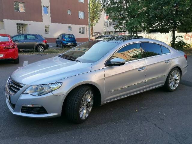

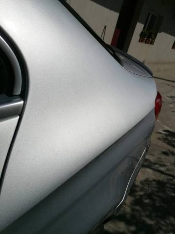

Saptamana asta SOF'ica a stat prin servisuri..din fericire nu pentru ca a avut vreo problema, ci pt styling.

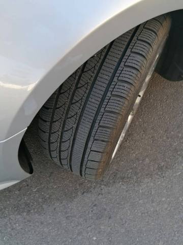

- reconditionare roti ( dejantat, indreptat toate rotile, sablat, vopsit in camp electrostatic, montat )
- demontat bara spate, vopsit senzori de parcare si eleronul in culoarea caroseriei
- reglat usi fata
- schimbat lichid de frana

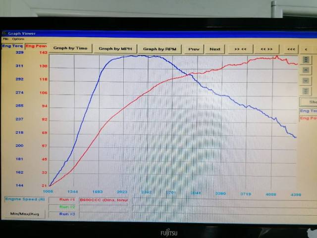

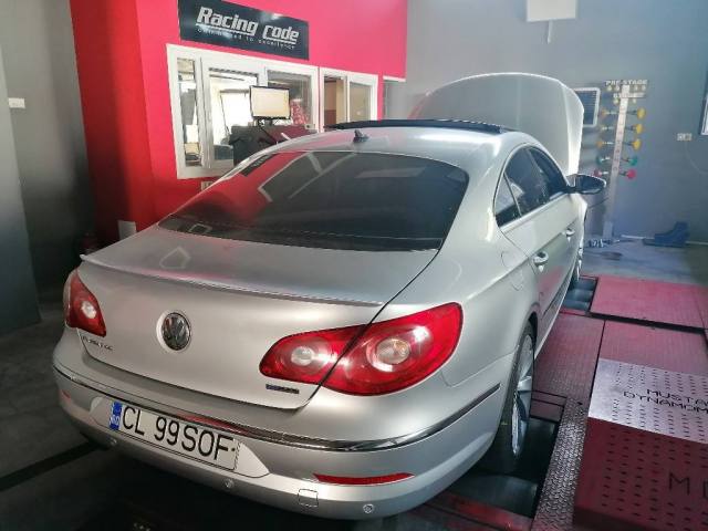

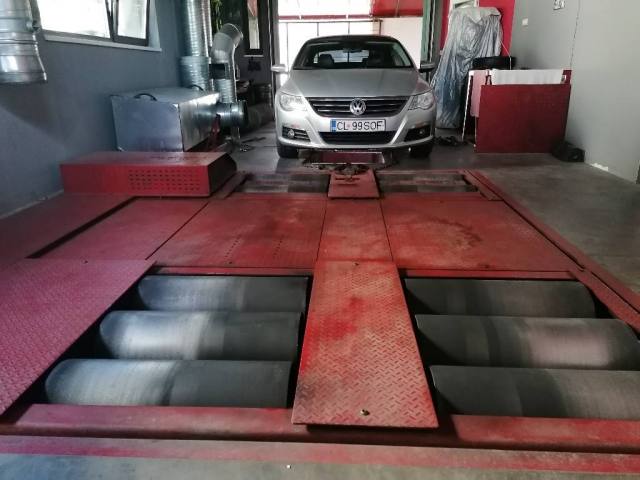

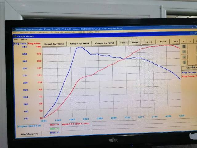

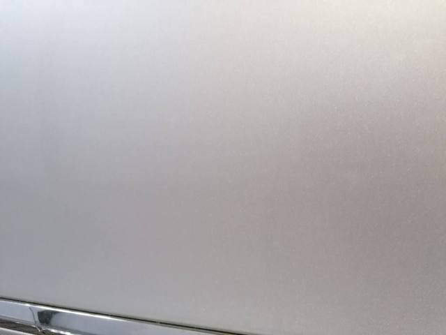

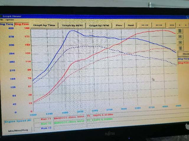

Astea s'au intamplat in primele 3 zile ale saptamanii, iar ieri, am trecut pt a3a oara consecutiv pragul domnilor de la Racing code pt o resoftare profi. Ca si cifre, stock a scos ~ 140 cp si 329 nm, si dupa resoftare, 186 cp si 414 nm, prezenti la datorie atunci cand va fi nevoie. Diferenta se simte, si dupa cum am spus si altora, voi resofta orice masina cu turbo voi avea, pt o optimizare si un plus de putere la nevoie ( asta este a6a pe care o resoftez, iar cu unii vechi proprietari inca mai tin legatura si masinile nu au nicio problema atat timp cat nu abuzezi de ele ).

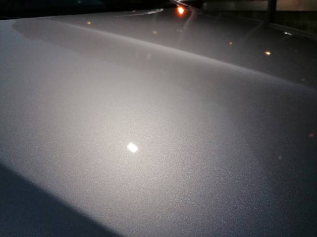

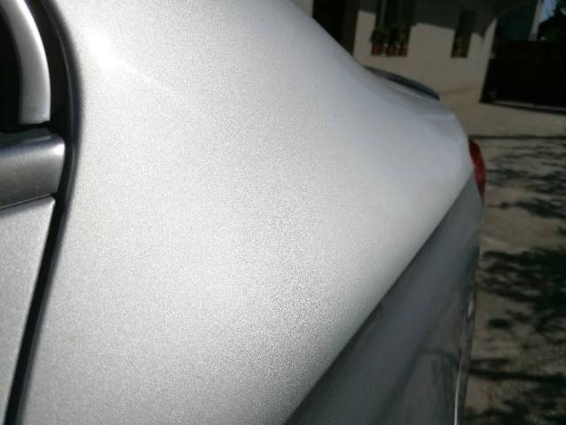

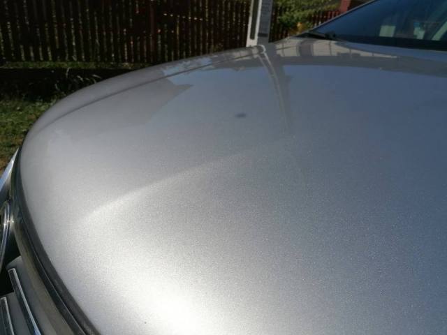

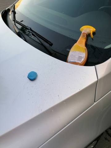

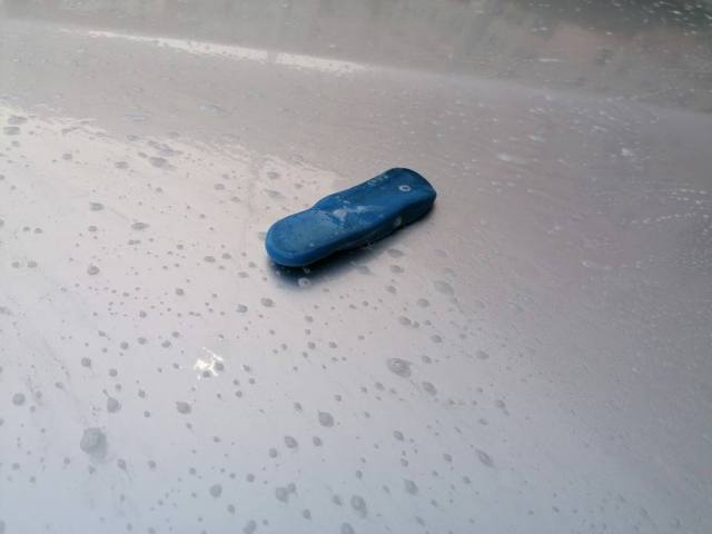

Intre timp m'am hotarat sa imi achizitionez cele necesare pt a ma apuca de detailing, fiind una dintre pasiunile mele. Am acumulat cateva informatii de'a lungul anilor si ar fi pacat sa se iroseasca, si daca tot detin doua masini, imi micsorez si costurile :) asadar, aseara am spalat'o corespunzator si am decontaminat'o cu argila, urmand ca maine sa o polisez eu. Masina de polis o voi folosi si pt a imi aplica glaze / sealant la ambele masini, cat si pt a face mici lucrari unor cunostinte apropiate pt o suma modica.
Ma pripisem oleaca cu revopsirea integrala, masina arata foarte ok, eram orbit de aspectul oribil al jantelor si a vopselei contaminate, dar maine ar trebui sa arate frumos.
Sa te bucuri de ea! Am vazut topicul de cand l-ai pus, abia insa am apucat sa citesc tot. Te apreciez pentru rabdare, si ma bucur ca n-a fost ceva mai grav la pompa.

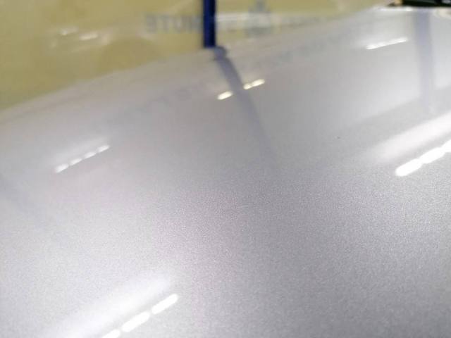

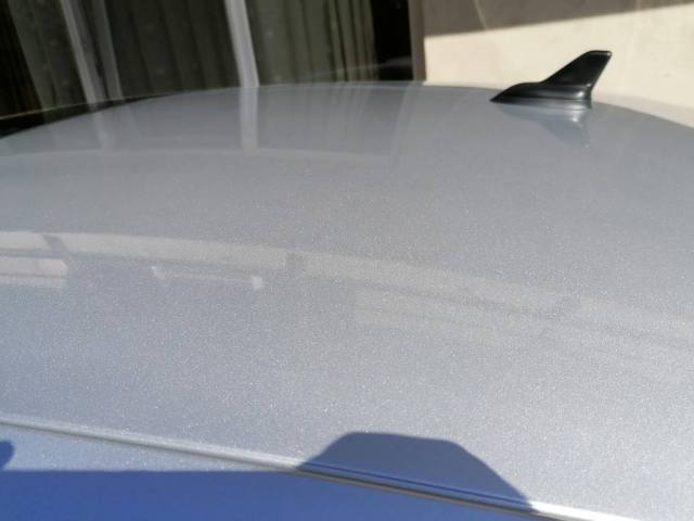

Gata si detailingul..pot spune ca mi:a iesit perfect :) 5-6 ore de munca fara pauza.
Ca si pasi :
Exterior : spalat, uscat, degresat fiecare suprafata inaintea polisului, polisat, sters rezidurile cu prosop de microfibra, aplicat sonax brilliant shine, aplicat dressing anvelope.
Compartiment motor : curatat
Interior : aplicare tratament pt piele, curatat cu mafra pulimax.
As mai fi vrut sa polisez elementele cromate, insa nu ma mai simteam capabil asa ca am lasat'o pe altadata.
Pot spune ca sunt foarte multumit de soft si de comportamentul de dupa.

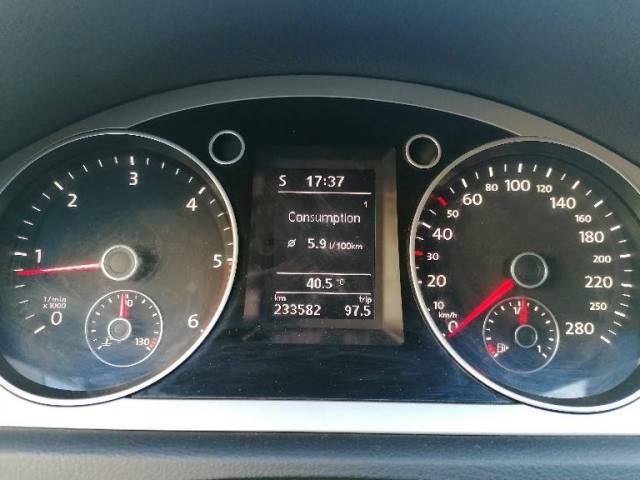

Incantat de comportamentul si consumul ei la drum lung, + o rezerva de putere decenta. Destul de echilibrat cotetul, oleaca rigid pt gustul meu fata de i40 :)

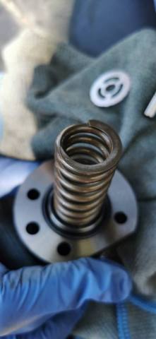

Chiar daca nu am mai mers aproape deloc cu masina, ieri am schimbat kit`ul de ambreiaj ; povestea pe scurt : cand am luat masina, imi ramanea pedala de ambreiaj blocata la jumatate si in mers..asadar am schimbat pompa ; s`a rezolvat 95% ; singurul simptom mai ramasese doar cateodata, inainte sa o pornesc, cand calcam prima pedala, ramanea la jumate ; apoi daca o ridicam si porneam nu mai facea figura si mergea perfect ; intrucat ambreiajul mi se parea foarte ok ( cupla unde trebuie, pedala nu era tare, volant nu batea deloc ), am purces spre schimbarea arcului si a unor plastice din pedala de ambreiaj ; fara succes ; apoi am schimbat si pedala cu totul, iar situatia era aceeasi ; probabil ar fi mers asa mult si bine...nu stiu, dar am preferat sa schimb tot kit`ul ; volant nu batea deloc si nu are joc, deci a ramas pe masina ; kit`ul era cel original si era intr`o stare foarte buna...cred ca doar cilindrul care este in rulment era bagabont :) urmeaza luna viitoare o plecare la munte si am zis sa stau linistit ; evident, am optat tot pentru LUK ( 1200 kit`ul complet + 450 manopera ). Mi`au sosit si chinezariile ( pedalele de aluminiu si tipsurile pt toba ), pe care le voi pune in weekend ; voi aplica si glaze ma`fra splendida cu masina de polis pe ambele cotete, pt luciu si protectie, si voi reveni cu poze.
