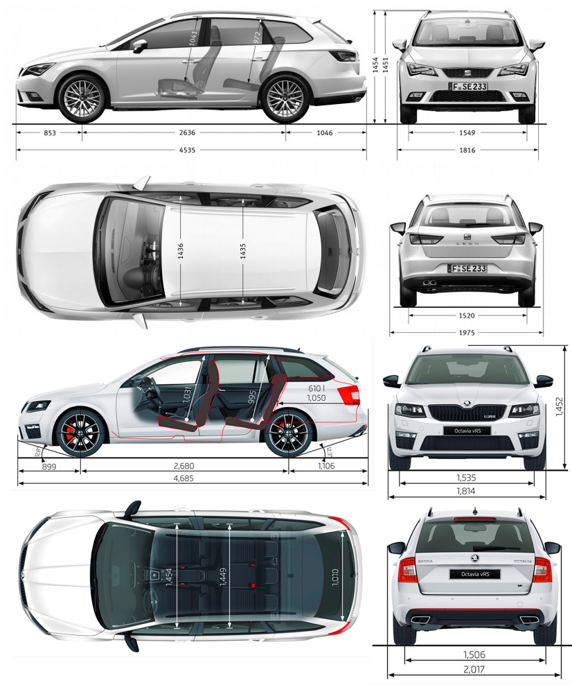

Am gasit o comparatie interesanta la nivelul dimensiunilor intre Leon ST si Octavia Combi:

Asa cum spuneam anterior, nu am gasit nicio informatie oficiala legata de garda la sol a diferitelor versiuni Leon. Totusi, in brosura de preturi din Germania figureaza informatii detaliate privind inaltimea diferitelor modele, din care ne-am putea face o idee in legatura cu diferentele la nivelul garzii la sol.
Leon 1459 mm / FR 1444 mm / Cupra 1435 mm
Leon SC 1446 mm / FR 1431 mm / Cupra 1423 mm
Leon ST 1454 / FR 1436 mm / Cupra 1431 mm / X-Perience 1481 mm
Daca valorile oferite sunt corecte, Cupra este cu 23-24 mm mai joasa decat varianta normala, iar FR este cu 15 mm mai jos la versiunile hatchback si cu 18 mm la versiunea ST. In schimb, X-Perience este cu 27 mm mai inalt decat varianta normala.
Modificat de Michael
Vezi ca la ST se mai socotesc si sinele de plafon.
