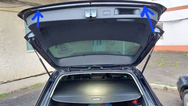

Astazi am testat un Passat Variant model de anul trecut pe care il voi si cumpara. Noaptea trecuta a plouat, iar astazi cand am deschis hayonul, o multime de apa s-a scurs in interiorul portbagajului. Am inchis imediat si am repetat miscarea uitandu-ma atent unde s-ar fi putut acumula apa si pe unde se scurge, insa fara succes. N-am reusit sa-mi dau seama, de aceea va intreb daca este o problema comuna, un bug de proiectare, daca exista rezolvari cunoscute sau e pur si simplu un defect al masinii in cauza (care sper ca se poate rezolva pe garantie)?
Inainte de a deschide topicul am cautat pe forum, insa majoritatea utilizatorilor reclama probleme de entanseitate, chedere ori piese defecte, ori ce spun eu este diferit.
PS: inchiderea hayonului este electrica (nu stiu daca exista si altfel pe modelul acesta).

apa se strange deasupra stopului. daca nu este multa se scurge pe stop, altfel ajunge si in portbagaj. pare o problema de proiectare.
PS: se vede clar cum se acumuleaza in ambele parti.
Modificat de cipo
Dar nu pare sa intre vreo picatura in interior - sau da?
in filmarea aceasta a intrat putina, desi nu se vede. cum ziceam, in functie de cantitatea de apa care se acumuleaza, curge doar pe stop sau ajunge si in portbagaj, mai multa sau mai putina.

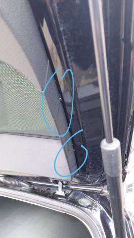

Din pacate, am si eu aceasta problema. Dupa ce am postat recent si pe facebook (grup passat b8 dedicat) se pare ca mai multi au aceasta problema.

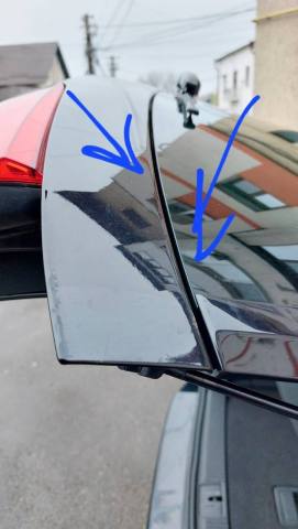

Practic, incepand cu acest an ( deci nu aveam in trecut si totusi am prins si alte ploi zdravene si am mai spalat masina :) ), cand deschid portbagajul dupa ce o spal la spalatorie sau dupa o ploaie mai puternica, o cantitate de apa e inauntru undeva (zona din dreapta) a hayonului si cum deschid, curge toata pe protectia de la portbagaj, inauntru.
Intradevar o probl. de proiectare e ca apa de sub geam se duce in lateral cand deschizi portbagajul si cativa stropi pot ajunge in interior.

Voi incerca un test zilele viitoare, eu sa stau in portbagaj si un coleg sa o spele pe dinafara sa vad daca gasesc sursa.
Ma gandesc ca poate o garnitura de la stopuri sau chiar de la al 3lea stop de frana poate fi problema.
Furtunasul de golire a siglei (camera de retur) a fost inlocuit cand am montat camera si daca torn apa pe sigla, curge frumos in exterior.. nu cred ca e asta.
S-a rezolvat. Era garnitura de la stopul dreapta de pe Hayon.
Am montat și capacele alea 2 de scurgere înapoi și am prins ploi zdravene și totul e în regula :)

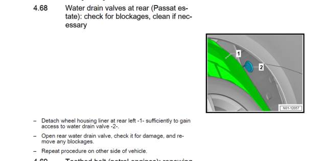

cost: 3g9 945 395 - 45 lei
