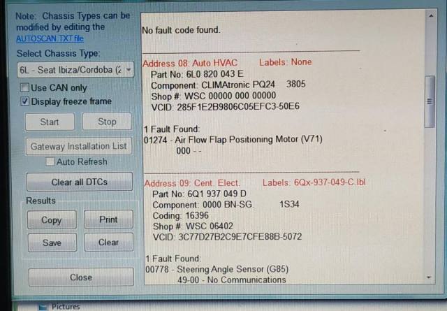

Din păcate nu mai am diagnoza. Oricum cei de la Seat au făcut update la ultima versiune de soft.
Singurele erori care apar pe diagnoză sunt de la motorașul v71 și senzorul steering angle senzor. Nu cred că una din ele poate influenta cu ceva.. nu ?IMG-20220622-WA0001.thumb.jpg.479a39d399eda1dad9aa79e0b582de97.jpg

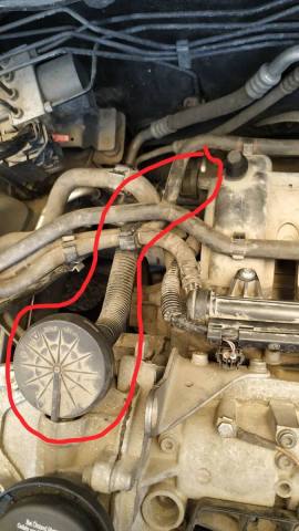

Îmi poate spune cineva rolul racordului care iese din admisie și merge spre motor la ciuperca neagră ? Racordul se cam mișcă unde se conectează in admisie. Am pus și o poza.
1584626008_received_415277343827321(2).thumb.jpg.a08f454302f8078a58c2c66eb8c20462.jpg
Ciuperca aia este epuratorul (oil deflector) care în manual zice că are şi o supapă de vacuum. Practic prin furtunul ăla se dirijează spre admisie vaporii de ulei din carterul motorului. Deci ar trebui să fie totul destul de etanş ca să nu ia aer fals pe acolo şi supapa aia să fie funcţională. Ca să verifici aerul fals dă cu spray de frâne acolo unde zici că se mişcă. Dacă se turează motorul ar trebui să remediezi asta
