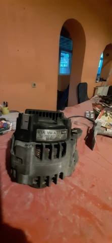

@eleague RO Salut, vad ca pe schema apare legatura intre alternator cu ECU si cu modulul de confort, asta sigur are incarcare gestionata de ECU sau modulul de confort, alternatorul a fost inlocuit cu unul identic ca si amperaj sau este diferit? Ca daca nu este identic trebuie facute niste setari.
IMG-20220614-WA0002.thumb.jpg.0b63da96c105670c082532339f54bd48.jpg@xmisterx
Salut ! Alternatorul original a fost scăpat pe jos la un service acum un an și au rupt o ureche. Au luat din dezmembrări unul exact că originalul. 14v 90A. Valeo. Sper că asta e original. Pot afla într-un fel ?
Poti afla daca este identic doar daca te uiti pe eticheta, asa ca si constructie seamana intre ele chiar daca este mai puternic.
Pe cel original nu îl mai am. Am pus poza cu codul alternatorului in postul precedent.
Din ce am gasit, pare ca este cel corect, a fost montat pe 1.2 de 70 Cp, pe polo si fabia.
