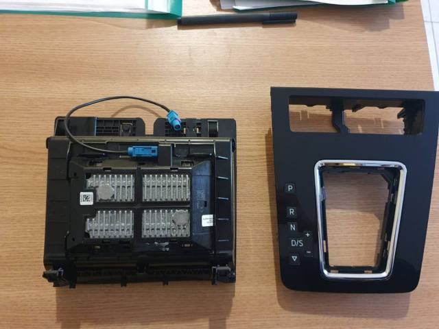

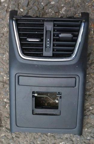

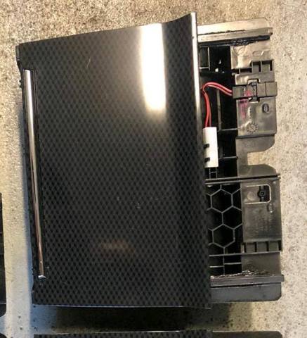

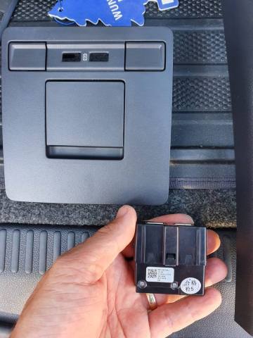

Cele 3 retrofituri sunt: priza USB dubla, invertor cu priza 220V, si wireless charger varianta OEM.
Priza usb varianta China:
5QD 035 726 L - cablaj inclus pe aliexpress

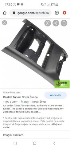

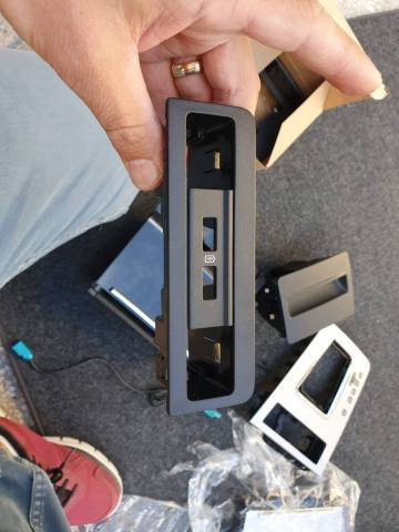

Priza 230V cu invertor ( plus rama, trim etc) - 3AA907155  - non smart (pt masini preFL)
Cablajul se achizitioneaza separat de pe site.urile de profil.

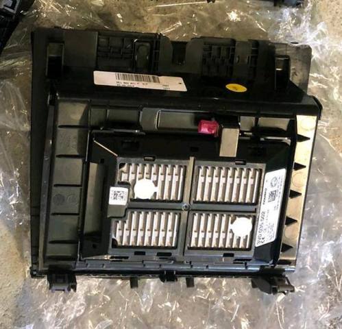

Wireless charger OEM: 3V0035502 - recomand doar daca aveti MIB 2.5 (altfel nu apare iconita pe display.ul MIB.ului.
La fel ca mai sus cablajul se achizitioneaza separat.

@cxr2test ca să-ți faci o idee, am încercat un S10+ la Sbainx si a încăput fara probleme.
Sunt curios daca acest încărcător stie de încărcare rapidă. Sa ne spună Sabinx dupa ce îl montează...
Si eu am S10+ si nu imi incape decat "in picioare" nu pe lateral dar asa nu face contact cu baza /dioda de incarcare si trebuie pus in pozitie cu finete, spre deosebire de video postat.
Sunt curios cum ti-a incaput, ai poza, video ceva? Si mai important: cu sau fara husa de protectie.
Modificat de cxr2test
Salutare. Incape ..cuu tot cu husa. Cutia est3 altfel...mult mai spatioasa.

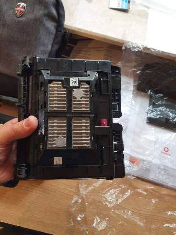

Update: pana acum am incercat 3 incarcatoare wireless...fara succes...toate defecte. Astazi imi soseste al patrulea model 2019. Sper sa fie ok.

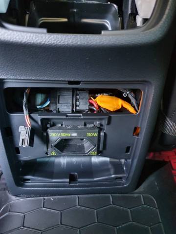

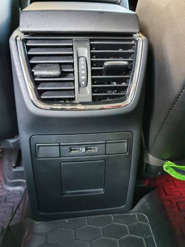

Priza 230v este montata si intr-adevar este f. Utila. Sunt multumit si nu atat eu cat sotia si fetita mea cea mare.
Usb.urile mai au pana sosesc dar cred ca le voi monta pe karoq. Priza de pe octavia este suficienta.

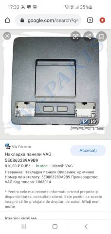

vreau sa adaug ceva...cei care pun priza USB si invertor 230V trebuie sa comande suportul si trim.ul cu urmatoarele coduri: 5E0863289A9B9
5E0857289G9B9
  • 5 weeks later...

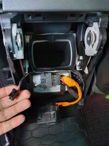

Salutare. Retrofitul este incheiat. Suportul si trimul sunt montate. (Pt priza 230 si prize USB)

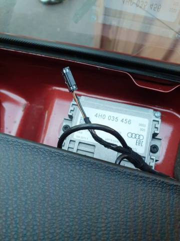

Referitor la wireless charger (a mers...5 minute si s-a oprit) - am tot citit bloguri, pe toate siteurile...desi exista pareri care spun ca chargerul poate functiona independent de amplificator eu sunt de alta parere.

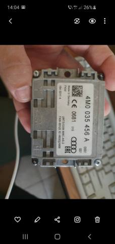

Este imposibil ca 4 incarcatoare sa fie defecte. Amplificatorul meu primeste semnal de la BCM (este model preFL). Chargerul s-a montat incepand cu 2017 (modelul facelift) - si pe atunci amplificatorul deja comunica pe LIN cu unitatea MIB (primea semnalul de acolo).
Am comandat amplificator (de pe modelul facelift) 4M0035456A. Dupa ce soseste trag firele si testez. Vedem ce iese. Va anunt.

Salutare. Astazi am tras fir din pinul 3 (amplificator) la MIB - urmeaza sa il leg la mufa gri - pin 5.
Vedem ce iese maine (eu sper sa mearga) - este singurul lucru care dupa parerea mea care poate impiedica sistemul sa functioneze.
Locatia amplificatorului este in spate (portbagaj - dreapta - sub geam)
Modificat de sabinx
ok. mic update: am scos siguranta 2 min...am cuplat si merge... banuiesc ca desi MIB-ul ii da semnal de oprit pornit...el ramane cumva blocat.
ce voi face maine: leg amplificatorul in MIB, apoi duc PIN5 (charger) in BCM / si trag un fir din klemme 15. Momentan chargerul este legat pe klemme 30 siguranta 16 (OEM).
daca mai face figuri mut (astfel incat sa ii fac un hard reset la fiecare oprire/pornire motor).
de cand am inceput sa scriu a incarcat de la 7 la 9% :)) cine ar fi crezut ca 2% iti poate da atata satisfactie :))

azi am.inlocuit si amplificatorul gsm cu modelul 4M0035456A. procedura a durat 10 minute.
semnalul pare la fel...dar mai studieZ
update: am inlocuit chargerul- in sfarsit functioneaza fara probleme - acesta fiind chargerul cu numarul 5.
nu mai da mesaje de eroare, nu se mai incinge, totul ok.

Salut! Imi poti spune te rog de unde ai tras firele pt priza 230V?
multumesc!
Modificat de ICiceu28
Din panoul de sigurante insa schema depinde de invertor ( prefacelift sau facelift -LIN)
