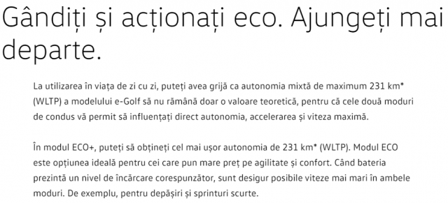

apropo de autonomie, cred ca orice discutii trebuie pornite de la informatiile oficiale:
MAXIM 230km, obtinuti "cel mai usor" in Eco+

revin un pic asupra autonomiei declarate, ca mi se pare nesimtire maricica...
Deci am avut asa:
- cativa ani vanduta masina cu autonomie declarata de 300km (NEDC)!!
- apoi vanduta cu autonomie 250km WLTP
- si acum ne zic ca maxim 230 real??
Urata treaba...

La eGolf nu am reusit sa parcurg mai mult de 200km cu o incarcare (apropo de nesimtire, 300-250-230 si real real abia 200 de fapt), desi am dus masina in 0 la baterie.

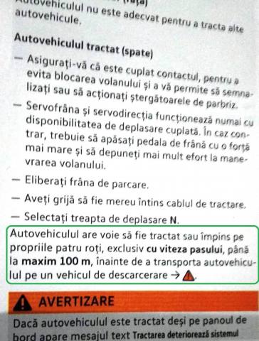

Am mai facut cateva teste, poate le voi descrie mai pe larg candva, cert e ca am dus masina pana la refuzul de a se mai misca.
268km parcursi, dar contine si un drum in coborare de la Valeni spre Buc. Totusi, considerand ca a consumat mai mult ca sa ajung acolo, sper ca e relevant.
Cu ocazia asta am descoperit ca masina nu permite a fi impinsa si nici tractata... atentie  mare asadar.
ca o concluzie, speram ca masina sa mai mearga mai mult dupa ce afiseaza 0 km autonomie... auzisem zvonuri pe la alte masini si de 25km. Nu. Nu merita riscul, as zice un max 5km ca sa nu apara surprize... si tinand cont si de anotimp si tipul de drum (un urcus poate schimba datele problemei).
Faptul ca masina nu poate fi tractata/impinsa (practic mai deloc, tinand cont de cele 2 limitari combinate, de viteza si de distanta) mi se pare o mare dezamagire.

Totusi, nu inteleg, cDm adica nu poti sa o tractezi? daca o pui pe N nu se misca? Adica nu poti sa o impingi sau cum?

Adica nu ai voie sa o tractezi! Pur fizic probabil ca masina merge tractata dar este posibil sa se strice ceva...

adica tu stiai? din reactiile celorlalti, pare ca nu se astepta nimeni la asa ceva. O cutie exista, doar ca are practic o singura viteza.
Mai ales ca inteleg ca alte masini electrice ar merge tractate.
@Abu multumesc pt aprecieri. Scrie ca poate fi impinsa asa cum vezi dar doar 100m si in ritmul pasului :)

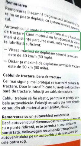

Culmea e ca exista si o sectiune in care iti da impresia ca o poti tracta bine mersi, dar pare a fi o sectiune ramasa in manual de la masinile termice, pt ca vorbeste de cutie si alte aspecte care nu prea au legatura cu electricele (am subliniat pasajele care par generale):

Nu stiam. Dar pare logic ceea ce spun ei. Nu ai cum decupla rotile de motor. Ca la o masina termica. Ce ai incercuit in post se refera la cutia dsg.
Si nu prea exita cutie de viteze la electrice.

Ambele pasaje sint din manualul eGolf... se cam bat cap in cap. Am mentionat ca si mie mi se pare a fi un pasaj ramas de la termice.
As fi curios sa vad un manual in limba engleza de la un egolf 2020, nu stiu pe unde am putea gasi...

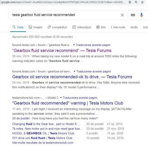

@Al Bundy ar fi util daca ai detalia un pic, postarile f scurte lasa loc de interpretari.
Scrie clar ca are cutie viteze, cu o singura treapta. Si numele, EQ270, seamana cu codurile de cutii DSG.
Ideea ar fi sa intelegem de ce nu poate fi tractata la viteza mai mare decat viteza pasului sau pe distante mai mari de 100m.
Lubrifierea ar putea fi o problema, dar nu stiu daca asta e totusi motivul sau singurul motiv.
Atasez si o poza cu topic-uri de la Tesla, in bord apare mesaj pt schimbului uleiului din cutia de viteze (gearbox)
