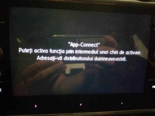

Legat de Android Auto, nimeni nimic? :)
Pune o poza cu mesajul dat de masina cand conectezi telefonul, in mod normal nu are ce stick sa ceara. In primul rand trebuie sa ne zici daca ai luat optiunea, ca parca nu era standard.
Daca e luata, incearca cu mai multe telefoane sau, in functie de ce telefon ai, instaleaza aplicatia Android Auto pe telefon, pana la Android 9 nu venea standard, daca ai Android 10 ar trebui sa fie deja.

Am incercat si cu Iphone 11 si acelasi mesaj, cablul original. Vad maine ce zic la dealer. @Rave, mersi de thread :)
Aparent nu ai optiunea cumparata. Verifica optionalele masinii si daca este, vorbeste la dealer. Daca nu e in lista de optionale o sa te coste ~200 de euro activarea care se poate face doar la dealer.
Mor de ciuda ca nu am pastrat foile printate, dar era trecut Android Auto/Car play... o sa o cumpar optiunea daca e cazul.

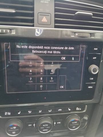

de cateva ori deja tot am incercat sa ma reconectez, cu toate neturile si hotspoturile posibile. Imi arata ca sunt conectat la wifi-ul din casa si degeaba. O aplicatie simpla care e asa de greu sa mearga usor.... nu ii inteleg. Nu ma mir ca au problem la ID3.
nici eu nu am reusit chestia asta... dar car-netul nu e asta... e o aplicatie si un site web... care administreaza masinile prin intermediul unei cartele sim...
El probabil ca are sim-ul din navigatie inactiv...
Merge si navigatia, am si Car Net pentru 3 ani. Am fost conectat inainte si am facut o resetare si de atunci incerc zilnic sa ma conectez. Daca am drum la dealer ii pun si pe ei sa incerce ca deja devine enervant. Legat de software, azi am conectat telefonul la masina prin Android Auto si a devenit ecranul negru, radio s-a oprit, tot. Am scos cablul si totul a revenit la normal, la fel a facut cand am conectat din nou. M-am dat batut si nu l-am mai conectat. Android Auto cel putin nu merge la fel de bine ca si Apple Carplay. Daca as fi stiut inainte sa il cumpar, acum nu as fi dat banii. Daca vine ca optional ieftin sau e inclus, e ok, dar sa dai 1400 lei pe el...nu merita. Un suport de telefon e suficient si face exact la fel.

Azi am sunat la VW asistenta in legatura cu CarNet si pana la urma nu mergea deoarece e blocat contul la ei. In 48 de hr se reactiveaza.

Revin cu info legate de CarNet. Se pare ca e mai complicat decat o resetare in sistemul lor.
"Stimate Domn,
Vă mulțumi pentru răbdare.
Am escaladat cazul dvs. la experți noștri din Germania și ne-au informat că va trebuie să vizitați un autorizat service Volkswagen pentru a reseta unitatea de comunicare. Plus, colegi ne au furnizat soluția specifică pe care trebuie să implementăm în mașina dvs.
Pentru acest motiv, vă rugăm să ne furnizați service-ul dvs. preferat care doriți să vizitați și noi trimitem soluția specifică pentru autovehiculul dvs. la ei."
