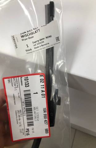

Nu cred ca am mai vazut discutandu-se despre asta, asa ca hai sa intreb. Am fost eu ghinionist si am prins niste stergatoare slab calitative? A mai observat cineva ca sunt ft proaste? Hai ca cele de pe fata nu fac asa mare galagie, dar cel de pe spate 100% trebuie schimbat.
La mine este invers, pe cel de pe spate nu il aud cind merge si am mers o jumatate de zi cu el pornit fara sa fi fost ploate, pina am avut o persoana pe bancheta din spate si m-a sesizat.
In schimb cel de pe stinga fata pe la mijlocul lamei lasa o suprafata nestearsa care ma supara, poate se intareste materialul la frig prea tare.
La mine cele de pe fata sterg perfect si nu fac zgomot.
Cel de pe spate trepideaza.
Situatia s-a imbunatatit considerabil schimband solutia de parbriz cu una mai scumpa. Posibil temperaturile de afara + solutia de parbriz ramasa de prin vara sa fi avut un rol destul de mare in generarea scartaielilor.
Intre timp am trecut de 10.000 km cu id3-ul si in afara de problema cu furtunul duzei spalatorului de pe luneta care a fost desprins din fabrica, nu am avut nici o problema.
Cod lamela stergator spate 10A 955 427

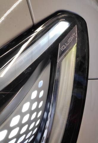

Un defect ce poate de unii nu e observat, diferența de nuanță între lumina inferioara și cea superioară a farurilor. Până acum am observat doar la farul stâng, la cel drept au aceeași nuanță. A mai pățit cineva la fel?
