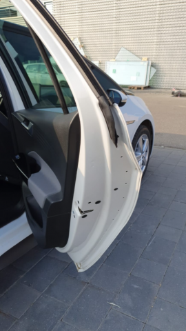

Cu ocazia asta am aflat ca am lipsa o bucata din chederul usii spate. Nu mi-am dat seama, am crezut ca e "by design" . Cica trebuie sa o platesc eu, caci din punctul lor de vedere e ca si cum am scos-o eu. Mi se pare inadmisibil. Stie cineva o adresa / procedura de a face sesizare la Porsche ? Costa 200 ROn, insa din principiu nu as da nici 1 leu
Si inca ceva: au gasit f multa vaselina la chestia aia neagra care face usa sa se deschida in trepte, intarita. Au curatat-o si merge mai OK intradevar. Mi s-a reprosat ca eu am pus acea vaselina. Sunt culmea baietii astia...

Da, asta e usa...am mai fost acum o luna cand au facut reglaje, dar tot nu se inchidea la fel de usor ca cea din stanga. Nevasta-mea isi aminteste ca asa era si inainte sa mergem prima data in service. In mintea mea nu am putut concepe asa ceva, si cred ca de asta nu am vazut diferentele cu usa stanga.

Masina a fost ridicata de sotie, i s-a spus, citez aproximativ, "e cuvantul nostru contra cuvantul d-voastra".  Eu nu as fi achitat avansul pt piesa noua. Oricum, nu e vorba de cei 200 RON ...
Pentru viitorii posesori care ajung pe acest topic, le recomand sa verifice temeinic masina la ridicarea din showroom.

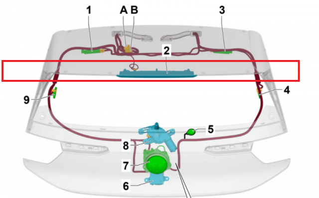

Am observat azi ca lichidul de parbriz nu ajungea pe luneta cand actionam maneta. Pe fata functiona ok, lichidul iesea din duze fara nici o problema. Am completat lichidul ca sa fiu sigur ca nu am ramas fara cu toate ca nu aveam nici o eroare in bord, dar in continuare din ce imi dadeam eu seama de la volan, nici urma de lichid.
Mai spre seara cu ajutorul unui prieten care a stat in spatele masinii in timp ce eu actionam maneta am deslusit misterul. Lichidul nu iese prin duza lui ci se aduna undeva inauntru, apoi se scurge incet incet pe laterale inclusiv prin zona stopului de pe luneta. Bine macar ca nu curge in portbagaj. Urmeaza o programare la service.

Aproximativ in zona AB ar trebui sa se imbine tubul care vine de la bidonul cu lichidul de parbriz cu cel care spala luneta spate, este o imbinare clip mama-tata de obicei se mai da cu banda izolatoare pentru a asigura o fermitate, posibil pe acolo sa ai scurgere.

@redflame Ai avut dreptate, furtunul era de vina. Incredibil dar adevarat, se pare ca asa a venit masina din fabrica cu furtunul scos de la locul lui si eu am observat abia acum, la 5 luni dupa ce am ridicat masina.
Vre-un 'Dorel'  din Zwickau o fi fost distrat cand asambla conexiunile, se pare ca se intampla si la case mai mari. Csf, probabil masina mea e 'de-aia pt Romania' :))
Cum de am observat doar acum...weekend-ul acesta a fost pentru prima oara de cand am masina cand am fost nevoit sa folosesc stergatorul spate pentru ca luneta se murdarise din cauza vremii/carosabilului la un drum extraurban. Obisnuiesc sa spal masina destul de des si nu apuca sa se murdareasca.
Ii multumesc inca o data pe aceasta cale lui Bogdan de la Autoworld Cluj pentru ajutorul oferit in remedierea problemei.

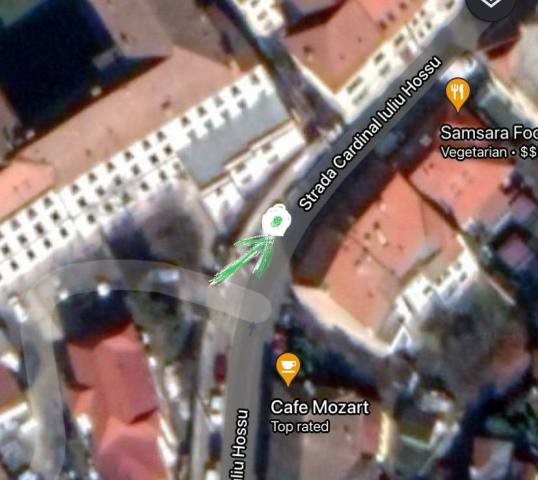

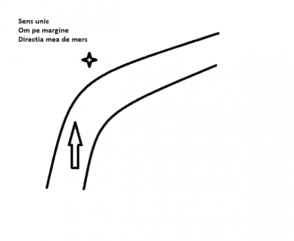

Nu neaparat o problema tehnica ci mai degraba de functionalitate a sistemului de detectie a obstacolelor si franare automata.
Mergeam azi pe partea stanga a soselei, incadrat sa virez la un moment dat.
Drumul in curba iar pe marginea stanga, imediat dup apex, un pieton, pozitionat astfel incat, chiar inainte de curba era fix in fata masinii.
Pana sa incep virajul, masina a franat violent, de parca am izbit un petroi. Eu nu reusesc sa pun frana atat de brusca.
Viteza ~40Km/h, in scadere.
Noroc ca nu era nimeni in spate, ca ma izbea.
Am facut si o schita.
Avertisment sonor si vizual exact in momentul franarii, deci inutile.
Si eu patesc asta des, imi crapa inima in mine de fiecare data. Erai cumva pe eco? Ma gandesc daca nu cumva modificarea setarii de ACC din eco in confort sau sport ar rezolva problema, in sensul ca s.ar activa mai tarziu.
Semnalizai dreapta? Nu sunt sigur daca semnalizarea ii "spune" ca nu intri direct in pieton, ci virezi.

Si eu am patit la fel, mai jos chiar strada din Cluj, acum este cu doua benzi sens unic si pe stanga este parcare, vroind sa schimb banda pe cea de linga parcare chiar cu semnalizare stinga m-am trezit cu o frina de nu am stiut de unde sa ma iau, banuiesc ca a vazut masina parcata. Am mai dat o tura facind aceeasi manevra, nu s-a mai intimplat. Viteza cam 30-40 km/h. Nu vreau sa stiu daca era cineva in spate ce se intimpla🤨
Ma intreb daca nu este si varianta de actualizare, pina in vara era strada in ambele sensuri.
Eram pe eco, da. Nu semnalizam inca. Imediat dupa iesirea din curba se face o bretea pentru virajul stanga.
Mi-a mai tras sperieturi d-astea. Prima oara chiar m-a speriat rau.
Dadeam cu spatele, incet, cu ochii in paispe, oglinzi, ecran… tot, sa nu lovesc ceva.
Cred ca a vazut bordura si a franat, sa-mi rupa gatul.

Nu a fost cazul la mine. A franat ca i s-a parut ca voi intra in ceva. Ceva-ul fiind bordura.
A facut insa traba asta cand inca mai aveam cel putin un metru pana as fi ajuns in dreptul ei.
Si mie mi-a franat violent cand mergeam cu spatele, dar nu mai stiu daca aveam centura sau nu (faceam niste manevre la mine pe ulita, langa casa).
In spate era iarba si era noapte. Nu prea mi s-a mai intamplat de atunci.
