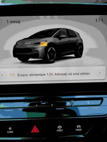

eu am 1st (unul din primele din tara) si nu am avut probleme, in afara de o data cea cu bateria de 12V. dar de atunci... nu am ce reprosa si am >1an si 22k km.
