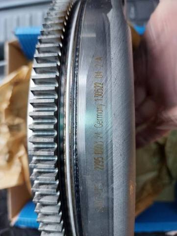

Original este Sachs la DQ500. LuK echipeaza DQ250

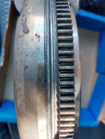

03L 105 266AM (DQ) (Sachs 2295 000 524)
Sachs ZF Aftermarket 2295 000 324

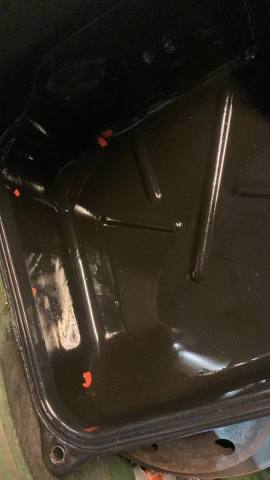

azi am inlocuit mecatronicul la cutia masinii mele.
La demontarea capacului - baie ulei, s au gasit niste bucati de cauciuc/plastic
de culoare portocalie - vezi poza atasata.
Mecanicul zice ca ar fi din mecatronic ca n cutie nu e nimic de culoarea asta
Ceva idei cam de la ce ar fi bucatile alea ? merci

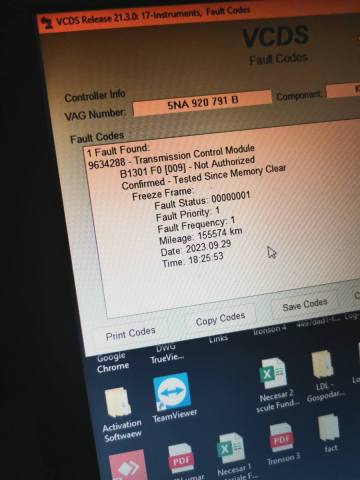

Am inlocuit mecatronicul la cutia mea dq500 ( softul a fost clonat de pe TCU ul original) si am gasit erarea atasata pe care nu o pot sterge. Cum as putea sa scap de ea? Multumesc.IMG_20231001_182936.thumb.jpg.c7cb4af939de0626305fe12472e98c55.jpg
Am incercat astazi readaptarea IMMO cu odis si cont online, la un service vw de marca si nu am scapat de eroare.
Alte idei, daca mai are cineva.
Poate trebuie facut adaptare pe ceasuri?
@F l o r i n, poti sa ma scapi de eroarea asta ?
Modificat de cascadoru
daca transmisia functioneaza corect, cu ce te deranjeaza ?
s-a incercat IMMO direct, sau s-a executat testplanul sugerat de Odis pentru acea eroare?
care era rezultatul tesplan?

Eroarea aia ma deranjeaza din 2 directii:
1. psihic
2. as vrea sa elimin orice potentiala interferenta in functionarea mecatronicului, inainte de a lua hotararea sa schimb amreiajele.
Nu stiu sigur cum s a incercat IMMO ca nu l am facut eu - pot sa intreb maine si revin.
Cel mai probabil cred ca s a incercat IMMO direct.
