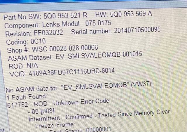

Salut…imi puteti spune va rog ce cod are switch ul pt un Mk7 1.6 tdi din 2015…cod selector dsg:* 5Q1 713 025 J
Daca ai selectorul negru, cf codului atasat de tine, codul kitului este 5Q0713128A
Iti multumesc frumos. Pentru moment la mine se comporta un pic diferit aceasta eroare. Apare doar in mers(in Pozitia D si palpaie de cateva ori si dispare). Pe “vehicle status” nu mi stocheaza eroarea , dar vagcom ul o vede. Ati mai intalnit genu asta?
Modificat de DUB77
Nu. Trebuie sa ai eroare pe unul dintre module. La Autoscan, nu gasesti nicio eroare?

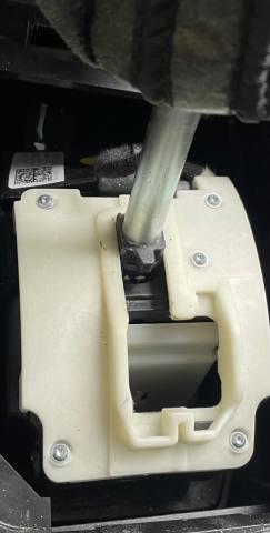

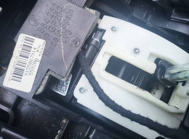

Am aceeasi problema la un Passat B8, 2.0 dsg7. De dimineata mi-a aparut eroare in bord si nu am mai putut sa o incui. In rest cutia functioneaza perfect. O sa pun in cursul zilei o fotografie cu selectorul. Daca puteti va rog sa ma ajutati cu un cod pentru bypass. Multumesc.
Am reușit sa fac si niste fotografii. Le atasez in speranta ca imi veti da un sfat cu privire la kitul compatibil.
