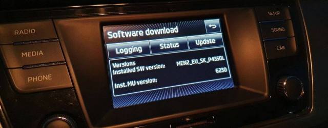

La o Skoda Fabia III cu Swing se poate activa Smart Link ? Daca nu se poate schimba cu Bolero sau Amundsen ?
Versiunea de soft e cea de mai jos, nu stiu daca e ultima.
@cxr2test da se poate. display,unitate mib, cablaj microfon plus mic, antena gps,cablu usb plus mufa usb smartlink
@Marius GM nu stiu o metoda prin care sa se faca unlock la unutatea ta insa cu siguranta se poate inlocui cu bolero sau amundsen

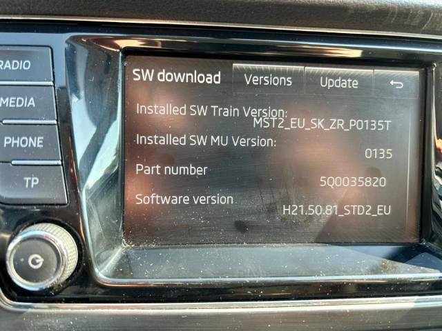

am cumparat recent o skoda fabia 3 din 2015 si am unitatea din poza.
puteti sa imi spuneti ce model este si daca pot activa carplay?
Unitatea ta este 5Q0035820, care este Bolero cu DAB, fara control vocal si fara intrare pentru camera spate (RVC). Poti sa treci fie la Bolero 5Q0035842A sau Amundsen 5Q0035874A. Ambele unitati au DAB si accepta SmartLink, control vocal si camera spate.

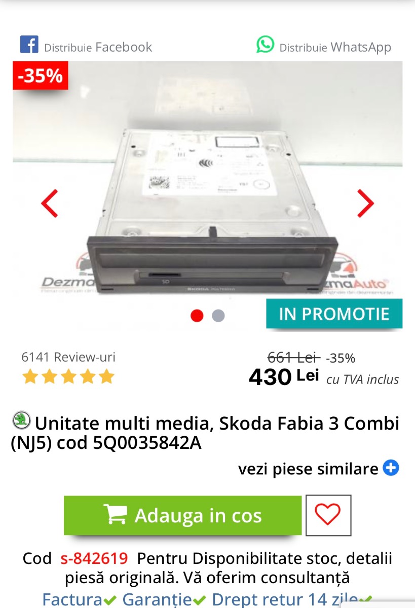

@cxr2test
Salut, daca iau unitatea din poza(atasata) mai trebuie sa fac ceva codari sau merge direct ?
ma intereseaza car play wireless.
multumesc
sandumbogdan
Eu cred ca are component protection si atunci nu-ti merge deloc, nici cu codare si nici fara.
generatia asta de unitati nu au carplay wireless. doar pe fir.
Nu merge direct, trebuie scos CP si codata.
Am inteles, deci nu e plug&play.
