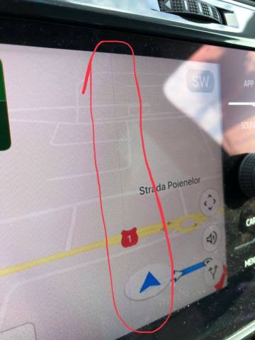

Ce parere aveti de poza atasata - linia aia reprezinta de fapt pixeli morti, nu? Mi-a aparut de curand (de fapt poate fi mai de mult timp, dar este vizibila doar pe fundal alb, deci doar cand pun navigatia de pe telefon). Mai am 1 an garantie la Golf VII si as duce-o in service pentru ca nu cred ca este ok.

Salut, am avut aceeasi problema la o jetta si dupa ce s-au chinuit cu toate update-urile posibile, au inlocuit unitatea pe garantie. Succes

@Xman_ghio , matricea display-ului este defecta ( lipiturile microscopice de semnal se deslipesc ) , in prima faza apare o dunga dupa care vor aparea din ce in ce mai multe... rezolvare inlocuire display, dupa inlocuirea lui obligatoriu reprezentanta va atasa si o eticheta de garantie valabila pentru inca un an din data inlocuirii lui. ( de obicei baietii o lipesc in interiorul sertarului din stanga la sofer )
Salut!
Revin cu info: display faulty si schimbat pe garantie. Super rapid: am lasat masina miercuri dimineata la prima ora; au facut constatarea, au comandat piesa; joi a venit ecranul si s-a montat tot joi.
Nu am gasit eticheta de garantie - desi eu mai am garantie la masina pana in iunie 2021 asa ca poate de asta nu au mai pus pentru ca oricum 12 luni mai aveam pe masina.
