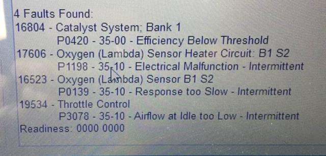

A trecut ceva timp, a aparut una-alta in acest timp .. irelevant. Am facut aseara diagnoza cu "VCDS", iar rezultatul e acesta.
Ar trebui curatata si clapeta de acceleratie, insa certitudinea ca sonda lambda 2 e problema, asta o pot avea ?
Multumesc anticipat.
Certitudine cam în procent de 70-80% dacă se poate spune aşa. Fiind o eroare intermitentă este greu de spus cu certitudine 100%. Diferenţa o reprezintă eventuale probleme de contacte imperfecte sau  ECU. Procentul ar fi putut fi mai aproape de 100% dacă ne prezentai nişte loguri după documentaţia pe care ţi-am pus-o mai sus.
Prima eroare aia cu Electrical malfunction dacă era permanentă era simplu de verificat: ar fi apărut imediat ce ai fi pus contactul fără să porneşti motorul. Totodată eroarea asta exclude alte cauze în afara sondei lambda 2. Cea dea doua eroare are cauze comune cu cealaltă, adică cablaj sau sonda
Eroarea cu catalizatorul las-o la urmă după ce rezolvi sonda.
Deci: verifică prima dată cu atenţie cablajul, dă cu spray de contacte la mufă. Dacă reapare martorul schimbă sonda cu una de calitate.
