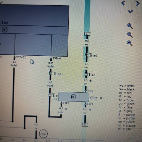

la un Polo 9n din 2002 cu motor 1.2  12v cod azq .. nu functioneaza vitezometru.
Senzorul pe cutia viteze .. era unu fals .. fara pini in mufa ???
Am pus senzor nou.. 3 pini.
Pin 1 12v
Pin 2 semnal
Pin 3 masa.
12v lipsa.. masurat 0.
Pin 2 semnal ar trebui sa fie conectat in instrument c in mufa A pin 6.
Pin 6 e liber.
Deci scheme gresite zic eu in autodata.
Rog un coleg care are elsa sa imi puna o schema cu conexiunile acestui senzor.
Modificat de powershot
Nu,nu sunt gresite schemele. Lipseste un amanunt...senzor s-a pus doar pe masinile care nu au ABS. La cele cu ABS ia informatia din ABS...nu din senzor.
Steluta aia din dreptul senzorului G22 asta spune...

Am banuit asta .. dar pe modulul de abs.. nu vad nici o legatura cu ceasurile.
Sau omit eu ceva ?
Transmite informatia pe can catre ceasuri.Are legatura..
Abs stie viteza de deplasare? Stie...ca de aia are senzori abs pe roti. E....o spune si ceasurilor..
