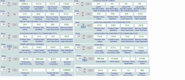

Zilele trecute a decedat potentiometrul G220 de la clapeta V158, azi am schimbat-o noua de la Valeo, eroare nu mai am, basic setingul nu il poate face pe aceasta clapeta, cand pornesc clima presiunea de pe admisie scade foarte putin, presiune pe partea de inalta face foarte putina.
Am sa atasez niste imagini ca sa vedeti cum stau parametrii, poate va dati seama ce as putea sa mai fac, toti parametrii au fost cititi cu clima cum e in imagine si imaginea de la manometre la fel tot la fel cu climatronicul.
Las imaginiile cu parametrii, poate ei spun mai multe decat mine.

Acestea sunt imaginiile de la manometru si climatronic in timp ce faceam citirea parsametriilor.
