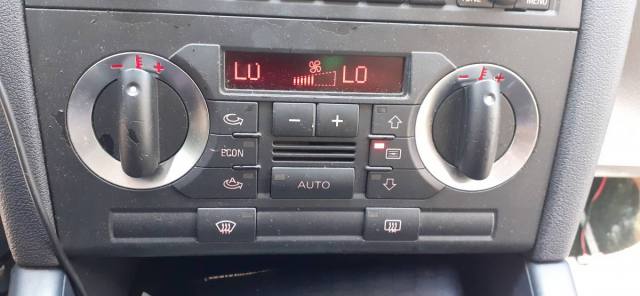

Am si eu o problema la un A3 2.0 tdi fab. 2004. Am facut de curand un upgrade la panoul de clima de la modelul facelift, cel cu butoanele din aluminiu. Dupa ce am montat panoul care a fost plug&play, adica mufele s-au potrivit perfect, exista o problema la butonul AC care in mod normal ar trebui sa fie echivalent cu buton ECON de pe panoul prefacelift.
Ideea este ca cu panoul nou nu imi mai porneste compresorul iar la apasarea butonului AC de pe panoul nou se inchid toate clapetele de aer.
Din ce am inteles pentru a face ca panoul nou sa functioneze pe modelul prefacelift trebuie facuta o inversare de fire la mufele din spate si niste adaptari din VCDS.
Multumesc anticipat daca ma poate ajuta cineva sa fac modificarile.
ce erori ai stocate pe climatronic ?
nu stiu exact eroarea, stiu doar ca panoul nou nu activeaza compresorul, iar cand apas butonul AC se inchid toate clapele si nu mai intra deloc aer in habitaclu

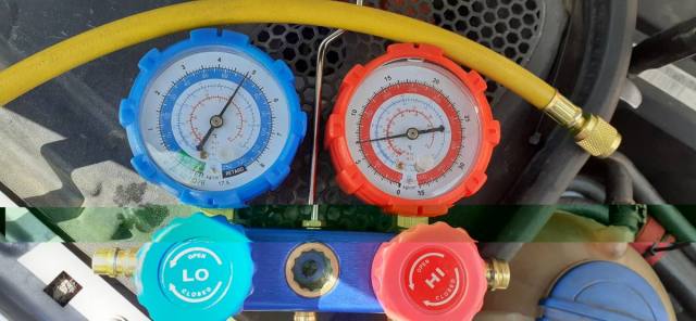

salut. A venit cadura si evident apar probleme legate de instalatia de racire. Am un a3 din 2004 2.0 tdi 16v. Cand dau pe temperatura joasa baga destul de anemic....abia se simte ceva rece in grile. Am fost la norauto si am reimprospatat freonul insa fara sa apara vreo schimbare semnificativa. Cand e la soare nu se simte mai deloc stand cu masina pe loc si dat temperatura la minim. Am citit pe forum una, alta si am mers sa fac niste verificari. In primul rand am observat ca nu se invarte decat un singur ventilator de la radiatoare (cel din partea volanului). Celalalt mai mic nu a dat nici un semn de viata nici cu temperatura motorului la 85oC. Am facut si o diagnoza insa nu apare nici o eroare inregistrata. Atasez un print screen cu valorile citite. Am sa ma ocup in primul rand de ventilator sa vad ce e cu el. Ce spuneti de valorile din prinscreen? sunt ok? Multumesc

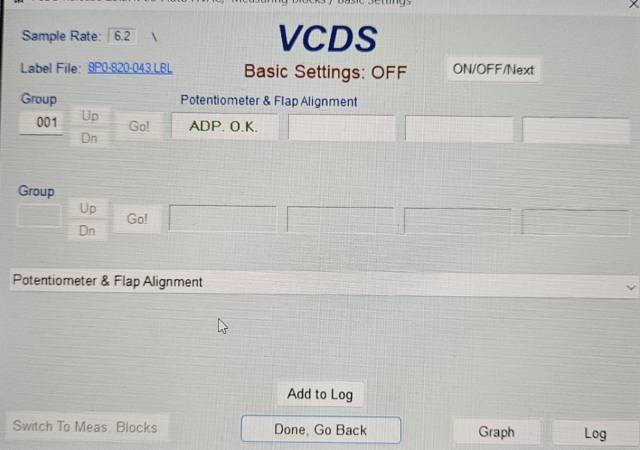

Am o problema la A3-ul sotiei. Cand am luat masina baga aer rece insa acum nu o mai face. In prima faza am mers sa completez freonul, insa tot nimic, baga aer cald, nu rece. Am facut o scanare, mi-a dat eroare pe V71, am facut output test, totul ok, basic settings ok. Compresorul merge, se simte cand pleaca.
In schimb pe measuring blocks, imi da ca nu baga aer de afara ci recirculeaza, valoare 50. Am dat jos torpedoul si vad clapeta este actionata doar la pornire, daca apas pe recirculare nu face nimic...
cuplil absorbit, curent cerut, curent consumat. ?
