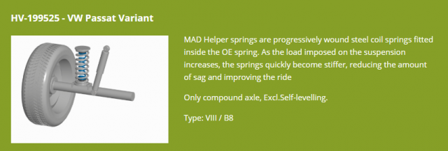

Ce ai descoperit tu acolo in spate la arcuri nu este pachet drumuri grele .  Ele se numesc conform producator "Towing Springs" sau dupa denumire afermarket " Helper springs"  si au ca scop ajutarea masinii sa nu se lase foarte mult de spate atunci cand este foarte incarcata .  Majoritatea monteaza aceste arcuri pentru tractarea unei rulote , asa ca daca ai carlig de remorcare , verifica uzura acestuia si iti vei da seama care din variante se aplica la tine.
Acestea sunt arcurile care le-ai vazut tu ?   :
Bingo!
Asa este, uzura pe carlig am vazut-o, iar acum fac legatura. Poate ca cei de la service nu au mai avut contact cu astfel de arcuri. Revenind, @Doomy ai idee daca le pot inlatura si sa raman cu arcurile "stock", sa le numesc asa? Sau e posibil ca in cazul in care le demontez, cele cu diametrul mai mare vor fi usor slabite si vor face ca masina sa se lase de spate?
Mulțumesc mult de info!?

Daca ar fi avut pachet drumuri grele ar fi trebuit sa fie si puntea fata mai ridicata, nu doar spatele. Scapa de arcurile alea de pe spate ca sa se aseze frumos masina, mai ales ca ai jante faine.

Chiar acum am vorbit cu un tip cu atelier auto sa vedem cum le scoatem. Sunt curios daca va suficient sa le scot si sa fie ok cu cele "mari".

Dacă le-a avut de la început pe cele suplimentare aș crede că originalele au fost chiar menajate, suportând parțial sarcina. :)

Din cate vad ai si DCC, deci suspensie pt drumuri grele nu avea cum sa fie oricum... :)
Daca dai jos arcurile respective sa nu ti afecteze sistemul DCC.
Cand o voi ridica pe elevator, voi incerca sa vad daca mai disting eticheta de pe arcuri, astfel incat sa vad daca sunt similare cu cele normale. Revin cu feedback de indata ce am noutati.

@Florin_E iti recomand sa le lasi acolo , aceste arcuri nu iti cresc garda la sol, sunt putin mai scurte decat cele OE , au niste adaptoare pe care se monteaza  .  Sunt progresive , primii 25% din comprimare nici nu ii simti , abea apoi devin dure.  Asta e motivul  pentru care nu cred ca ti-ai dat seama de comportament  diferit al masinii.
Concluzie :  arcurile  sunt uzate uniform , asa ca eu zic sa le lasi acolo. :icon_thumright:
Acum inteleg si mai bine functia si influenta acestor arcuri. Avand in vedere ca vrem sa plecam la ceva drumuri lungi cu picii, care fac ca portbagajul sa pară neîncăpător, voi avea in vedere sfatul tău.??

cele 3 puncte de vopsea (sau 4?) se disting si fara sa fie pe elevator
