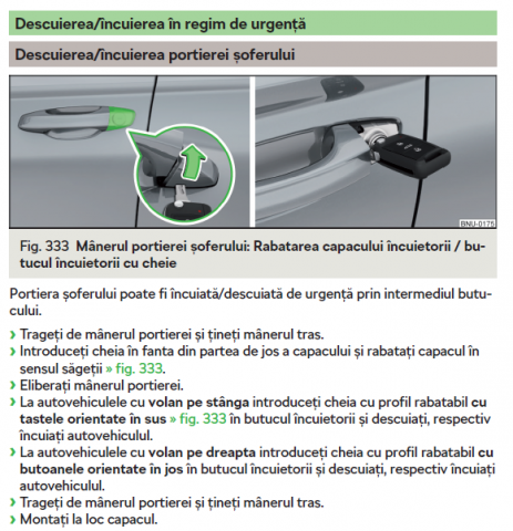

:) Cu lama in yala era destul de logic.
Insa din ce zice @safari hunter se intelege ca se descuie si de pe clanta - vezi comparatia cu cardul bancar
Link to comment
Share on other sites
Daca ar fi asa s-ar deschide masina si cu bateria din cheie moarta, lucru care nu se intampla, am experimentat pe pielea mea acum cateva zile asta, nu s-a deschis decat fizic, cu lama in yala.

Cristian @ am revăzut tutorialul de pe YTb și ai dreptate. Fiind totuși o comunicare de mică proximitate, cum se arată la pornirea motorului după acces unde nu mai vorbim de acționare fizică, ar fi fost posibil. Totuși, nu.

Pui capatul superior al cheii ( de preferat cel opus siglei ) pe butonul de "start" si apesi cu cheia butonul. Asa spune in manual ca poti porni masina daca ai bateria din cheie consumata.
